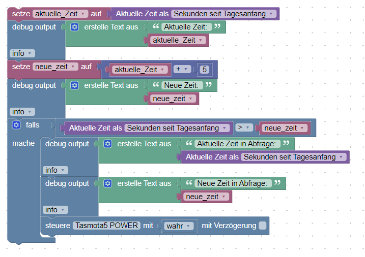

        Also hier mal ein "Herantast-Script".
        Der Gedanke dahinter:
        • list item Die Steckdose soll 5 Sekunden nach Start des Scripts gestartet werden:
        Die neue Zeit wird ja auch um 5 hochgezählt (Aktuelle Zeit: 79884 / Neue Zeit: 79889),
        aber da schaltet nichts ein.
        Ich mache da bestimmt noch einen Riesen Denkfehler!

          @Der-Nordmann
          Die falls-Bedingung ist nie erfüllt, da die neue Zeit um 5 s größer ist als die aktuelle Zeit.
          D 1 Antwort Letzte Antwort
