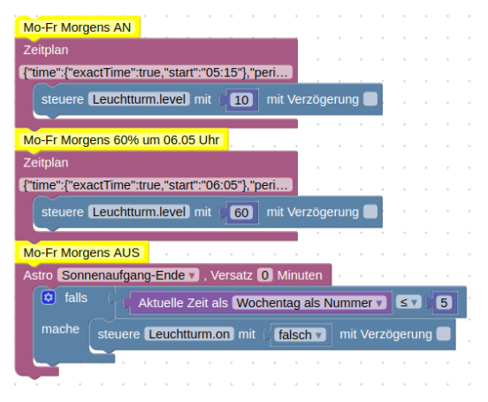

    Moin, ich habe ein einfaches Blockly erstellt, das eine Lampe um 05.15 Uhr ein- und zum Sonnenaufgang-Ende ausschaltet. Funktionierte auch, bis ich dazwischengeschoben habe, dass die Lampe um 06.05 Uhr auf 60% Helligkeit schalten soll. Seitdem schaltet sich die Lampe erst um 06.05 Uhr ein, die erste Einschaltzeit um 05.15 Uhr wird seitdem ignoriert. Weiß jemand woran das liegt?
    • Crazy32C Crazy32

      @Crazy32 sagte in Blockly Script schaltet nicht alle Zeiten.:
      Nöö, ich weiß ja auch nicht was in deinem schedule alles drin steht.
      Crazy32C 1 Antwort Letzte Antwort

        @Homoran
        Sieht für mich ok aus.

          @Crazy32 Es gibt jetzt mehrere Möglichkeiten:
          • deine Lampe geht noch nicht bei 10% an (solche habe ich auch), mal mit 20% testen
          • der komplexe schedule funktioniert anscheinend manchmal nicht, dann gegen einen simplen CRON tauschen
          Crazy32C 2 Antworten Letzte Antwort

            @Homoran Die Lampe funktioniert auch mit 10%. Ich teste mal den Cron-Job.

              @Homoran Danke, hat jetzt mit den Cron-Job funktioniert 👍
