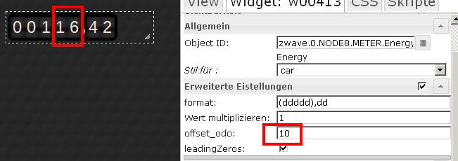

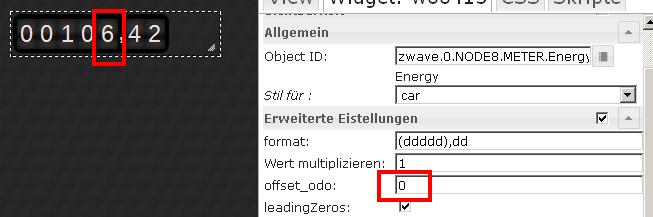

    ich habe mal in meinem Leichtsinn versucht das Odometer um ein "Offset" zu erweitern.
    Idee dahinter ist, ich möchte das was schon auf dem Ferraris-Zähler drauf ist zum Wert meines Aeotec EnergyMeter hinzu addieren.
    Beim EnergyMeter ist ein Offset nicht vorgesehen.
    offset geht bis jetzt nur im "Vorkomme-Bereich"
    ohne offset:
    mit offset:
    nur habe ich noch nicht rausbekommen wo die "Beschreibung" übersetzt wird.
    Beispiel: –> "factor" in "Wert multiplizieren"
        ohne offset:
        mit offset:
