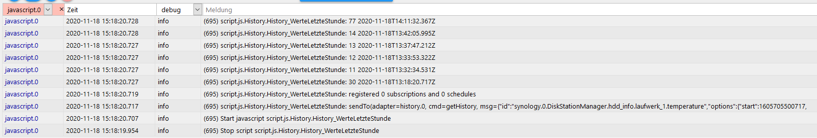

          tomily
          @tomily
          Hier noch ein kleiner Nachtrag. Mit diesen Zeilen, kann ich wenigstens schonmal die Werte in das Log bringen:
          var end = Date.now();
          sendTo('history.0', 'getHistory', {
              options: {
                  start:      end - 3600000,
                  end:        end,
                  aggregate: 'onchange'
          }, function (result) {
              for (var i = 0; i < result.result.length; i++) {
                  console.log(result.result[i].val + ' ' + new Date(result.result[i].ts).toISOString());
          Ergebnis
          ![b6e0b651-bc01-4e51-8866-e6ca963074f8-grafik.png](/assets/uploads/files/1605709192483-b6e0b651-bc01-4e51-8866-e6ca963074f8-grafik.png)
          Bin ich da auf der richtigen Spur?

            • T tomily
              Hallo Leute, sorry für das halbe Selstgespräch. Wollte meine letzte 2 Antworten löschen, darf ich aber nicht :-)
              Konnte durch ein weiteres Beispielscript fast ans Ziel kommen. Hier mein aktueller Zwischenstand:
              var summe = 0;
              var counter = 0;
                  options: {
                      start:      end - 7200000,
                      end:        end,
                      //console.log(result.result[i].val);
                      (summe = summe + result.result[i].val);
                      (counter = counter + 1)
                      //Zusammenfassung ausgeben
                      console.log("Summe = " + summe)
                      console.log("Anzahl = " + counter)
                      console.log("Durchschnitt = " + (summe / counter))
              Ergebnis:
              @tomily
              Die Variable counter ist unnötig, denn die Anzahl steht schon in result.result.length.
