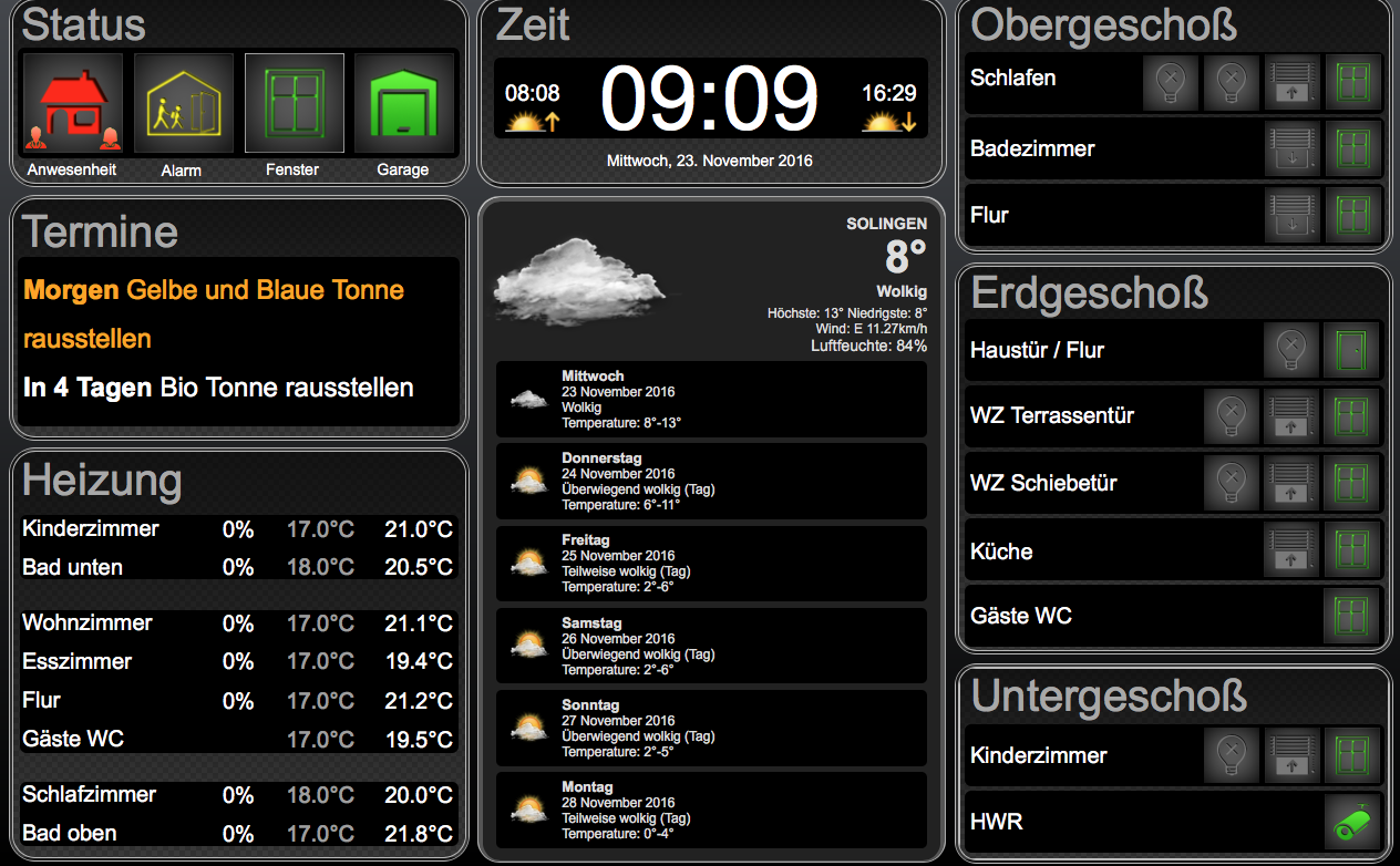

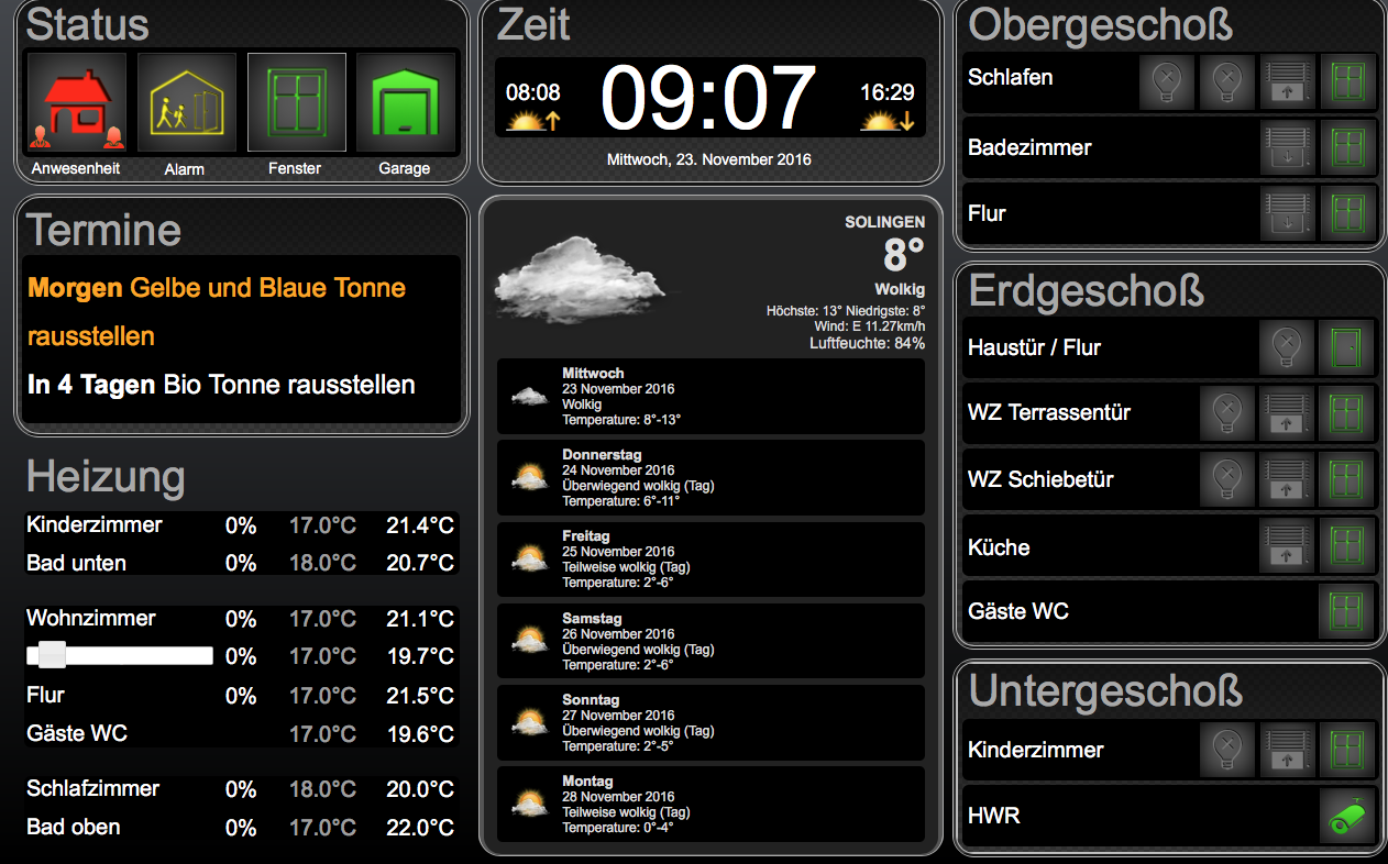

        Hier mal zur Verdeutlichung was ich vorhabe:
        So sieht der Infoscreen des Wandtablets aus:
        Bei Drücken auf z.B. den Text "Esszimmer" unten links bei Heizung soll dann der darüber liegende, unsichtbare Slider erscheinen.
        Und bei Nichtbenutzung nach 5 Sekunden wieder unsichtbar werden:

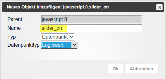

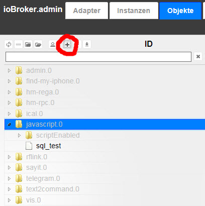

                  du kannst das Objekt selbst anlegen (manuell).
                  Dazu gehst du in den Objekte Reiter und öffnest den Pfad unter JavaScript.0.
                  dann ein Klick auf das "+".
                  Nun kannst du das Objekt anlegen.
                  Dieses Objekt ist dann das welches du bei Sichtbarkeit einträgst und mittels script steuerst.

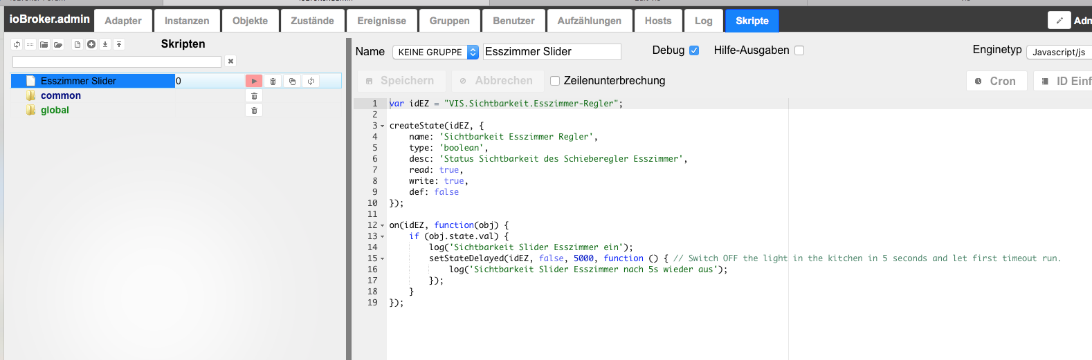

                      hier das Skript für den Javascript Adapter.
                      var idEZ = "VIS.Sichtbarkeit.Esszimmer-Regler";
                      ! createState(idEZ, {
                      name: 'Sichtbarkeit Esszimmer Regler',
                      type: 'boolean',
                      desc: 'Status Sichtbarkeit des Schieberegler Esszimmer',
                      read: true,
                      write: true,
                      def: false
                      ! on(idEZ, function(obj) {
                      if (obj.state.val) {
                      log('Sichtbarkeit Slider Esszimmer ein');
                      setStateDelayed(idEZ, false, 5000, function () { // Switch OFF the light in the kitchen in 5 seconds and let first timeout run.
                      log('Sichtbarkeit Slider Esszimmer nach 5s wieder aus');
                      Und hier ein Widget, das mit dieser Sichtbarkeit arbeitet:

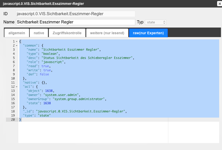

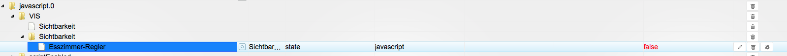

                          Hallo und Danke für die Hilfe an pix, Rainer und Günther.
                          Leider funktioniert das zurückschalten der Variablen nach 5 Sekunden von true auf false nicht.
                          Hier meine Einträge, vielleicht seht Ihr wo der Fehler liegt:

                            Das erste was mir beim Screenshot auffällt, ist das das Script nicht aktiv ist. Links oben der rote Pfeil sollte grün sein.
                            Lg
                            Günther
                            • miwiM Offline
                              miwiM Offline
                              miwi
                              Hallo Günther,
                              Habe beides getestet. Gleiches Verhalten auch bei gestartetem Skript.
                              Händisches Rücksetzen des Variablenwerts führt dazu dass die Widgets zurückgestellt werden (wie es sein soll).
                              Jedoch erfolgt kein automatisches Rücksetzen der Variable.
                              Michael
