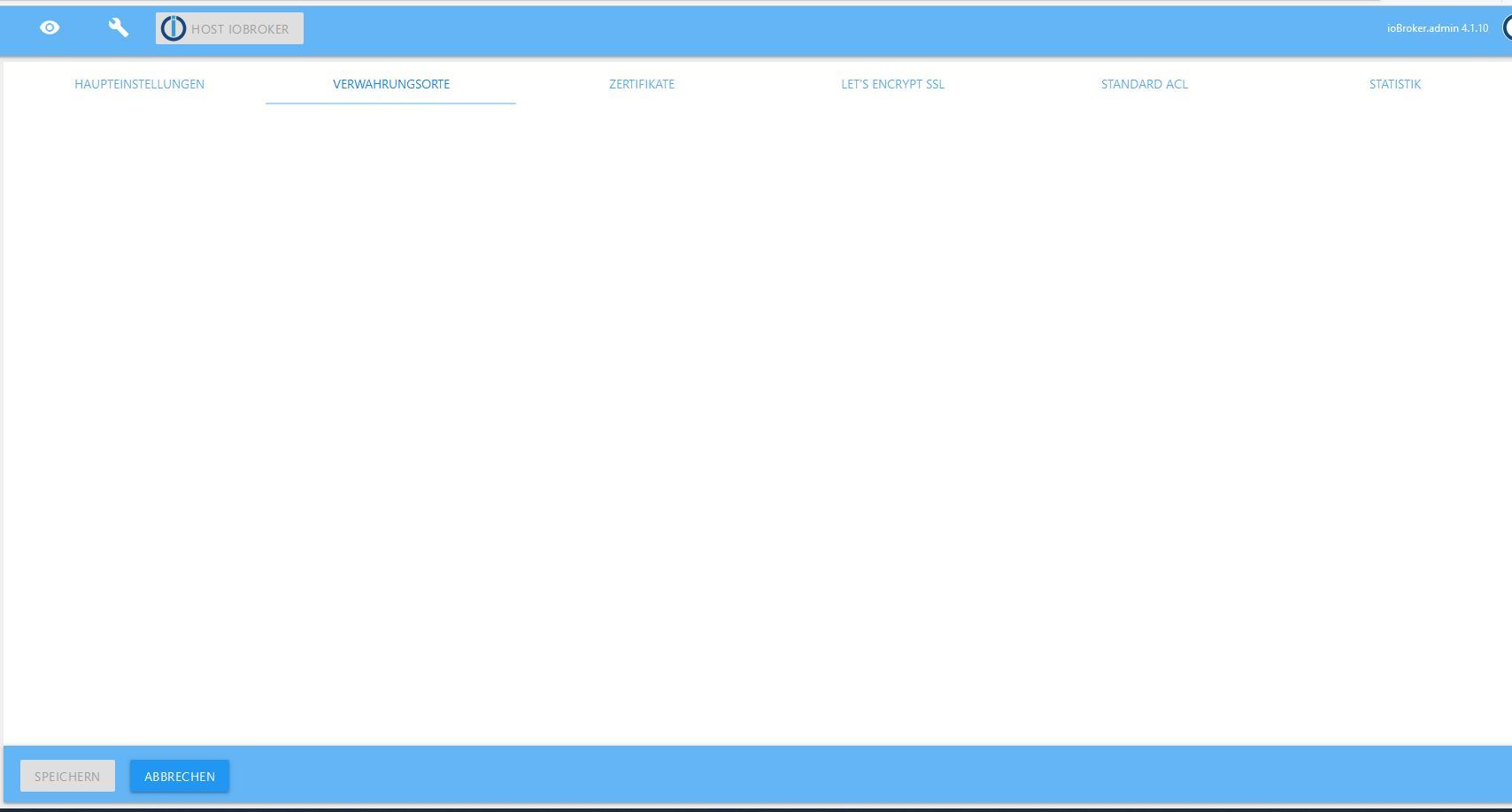

    ich wollte soeben mal "schauen" welche Adapter Beta Versionen haben. Deshalb hab ich den Verwahrungsorte Tab geöffnet. (Schraubenschlüssel -> 2. Tab von links)
    Die Zeilen hier sahen anders aus, als beim letzten Mal (so weiße Kästchen in die nicht die ganze Adresse ohne Scrollen passte - da ich "ewig" nicht mehr da war, dachte ich das ist normal?). Hier habe ich die Latest Zeile in Zeile 1 eingetragen. Ein "Speichern" button etc hat gefehlt, sodass ich einfach auf "Adapter" links geklickt habe.
    Leider ohne,dass Updates auftauchten.
    Also dachte ich, er hat nichts gespeichert und habe den Verwahrungsortetab wieder geöffnet. Dieser ist jetzt leer. Komplett weiß und unten steht speichern (ausgegraut) und abbrechen (blau hinterlegt, aber anklicken bringt mich nur zurück).
    Was ist da falsch gelaufen^^?
    Log sagt nur
    host.iobroker	2020-11-12 11:58:46.076	info	Update repository "Stable (default)" under "http://download.iobroker.net/sources-dist.json

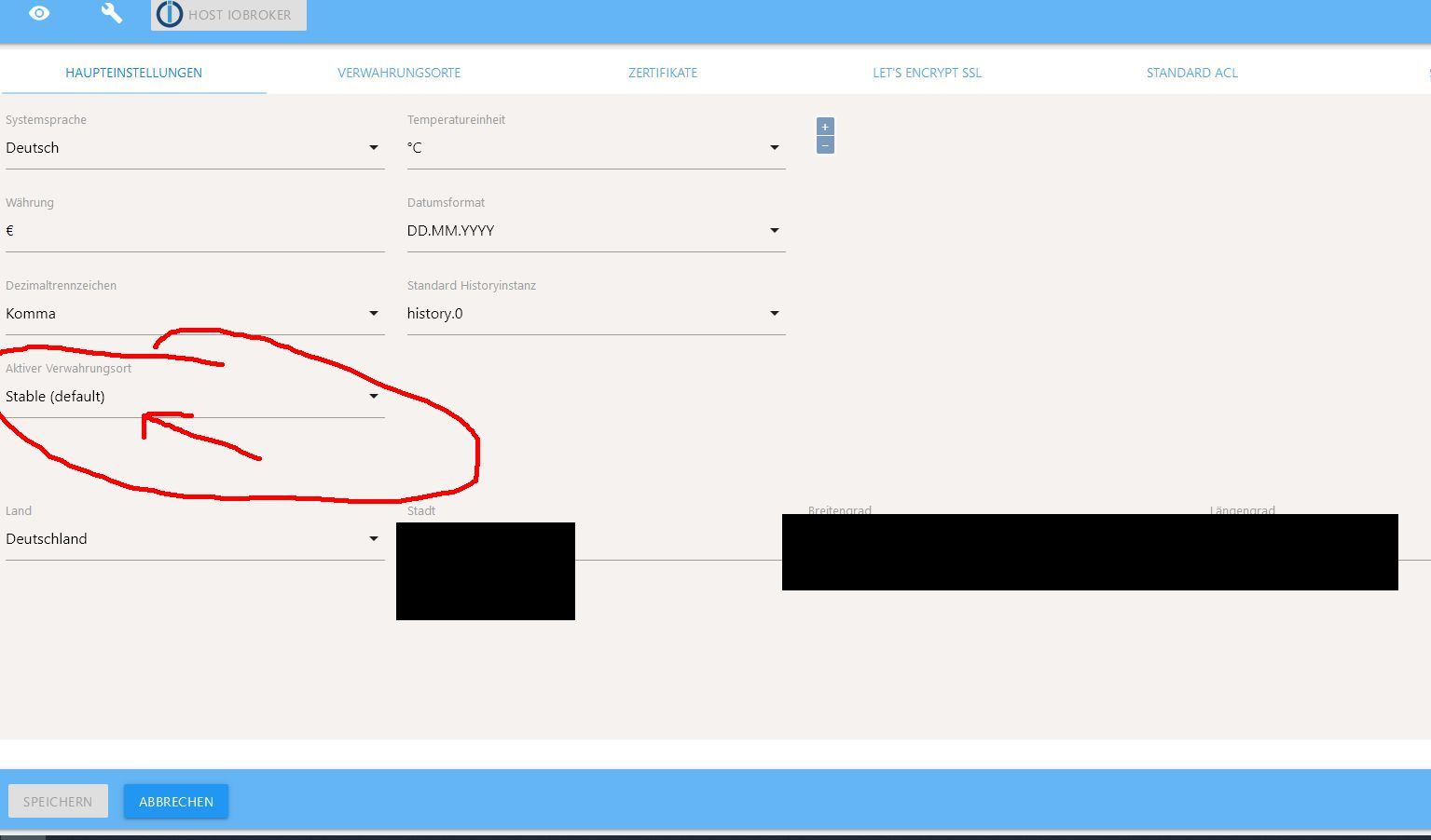

      @M-A-X
      Was hast du vor?
      Den aktiven Verwahrort ändert man auf dem ersten Reiter.
      Auf der zweiten Seite legt man nur die URLs an.

        @Thomas-Braun
        hmm.. sicher? Wo denn auf der ersten Seite?
        Erste Seite:
        und hier mein "Problem":
        EDIT: Ich habe im ersten Screenshot für Blindfische wie mich mal markiert, wo man das RICHTIG umstellt. Danke @Thomas-Braun

          @M-A-X Ja, ganz sicher.
          Was du dir da jetzt kaputt gefummelt hast weiß ich auch nicht.
          Versuch mal über die Kommandozeile:
          iobroker stop
          iobroker update
          iobroker upgrade
          iobroker start

            @Thomas-Braun
            Hab die Befehle eingegeben. Stop und Start hatte ich auch vor dem Posten meines Beitrags schon gemacht. Bei Upgrade kommt nur, dass alles up to date (oder nicht installiert) ist.
            Und sorry, ich war ja blind mit dem "Aktiver Verwahrungsort"... ich hab "immer" (zugegebenermaßen das letzte mal vor ewigen Zeiten) die Zeilen Reihenfolge geändert^^
            Und theoretisch brauche ich den Reiter "Verwahrungsort" ja auch nie... es sei denn die URL würden sich mal ändern.
            Der Reiter Verwahungsort bleibt weiß :(
            EDIT: Ich habe übrigens aktuelle Backups, sodass ich nicht wirklich ein Problem habe. Ich "lerne" aber gerne dazu, sodass mich schon interessiert, was falsch gelaufen ist...

              @M-A-X
              Browser mal neugestartet (oder einen anderen verwendet)?
                @M-A-X
                M-A-X
                @Thomas-Braun Mir fehlt der Emoji mit der flachen Hand aufs Gesicht geklatscht...
                Das war das Problem. Du bist - mal wieder - mein "Retter" :) Anderer Browser ging. Neustart "dieser" Browser und schon war auch da alles wieder da... Danke .
