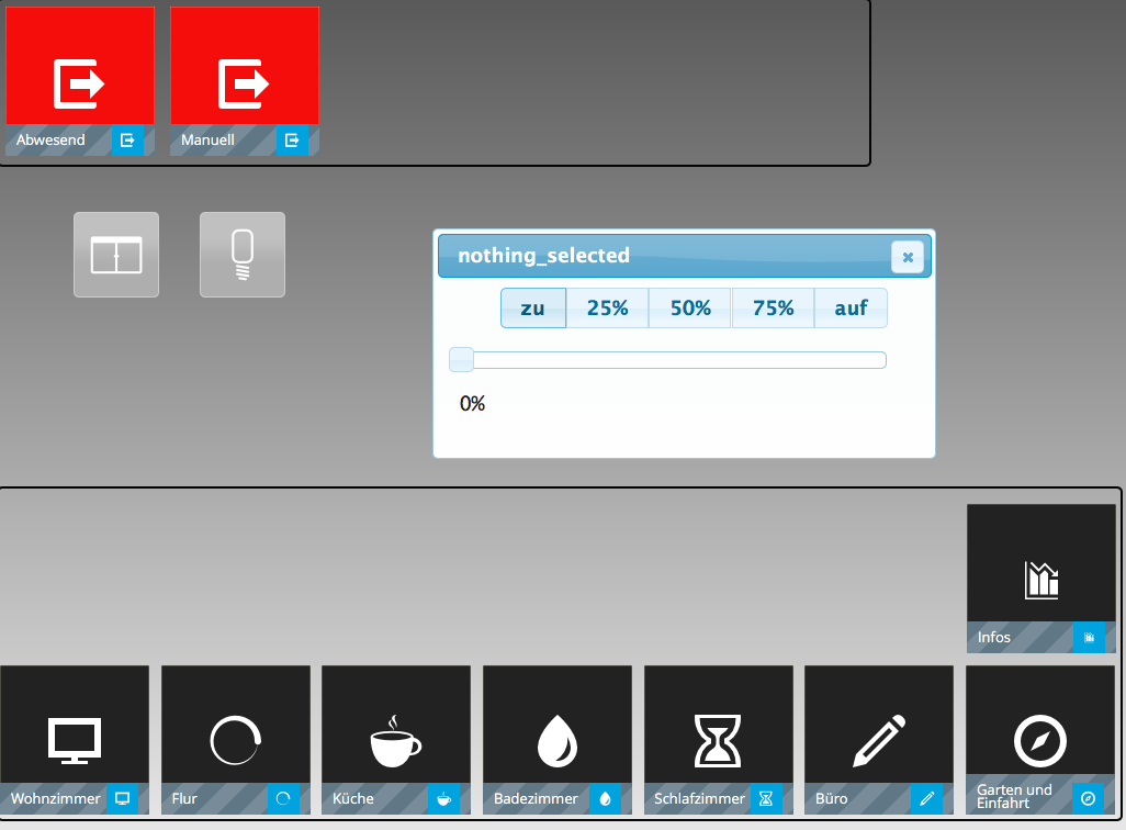

    Meine Frage, damit ich hier weiterkomme, kann ich das Dialogfenster in Farbe und Schriftart ändern und meine Visu anpassen?
    Mit Javascript hatte ich bis jetzt nichts am Hut, wird aber wohl mal Zeit.
    Kann man auch das Icon "TV" aus dem Metrodesign ein wenig höher schieben? siehe Anhang.

            So, das Dialogfenster habe ich nun auch in schwarz hinbekommen, gibt aber anscheinend nur das schwarze und das hellblaue.

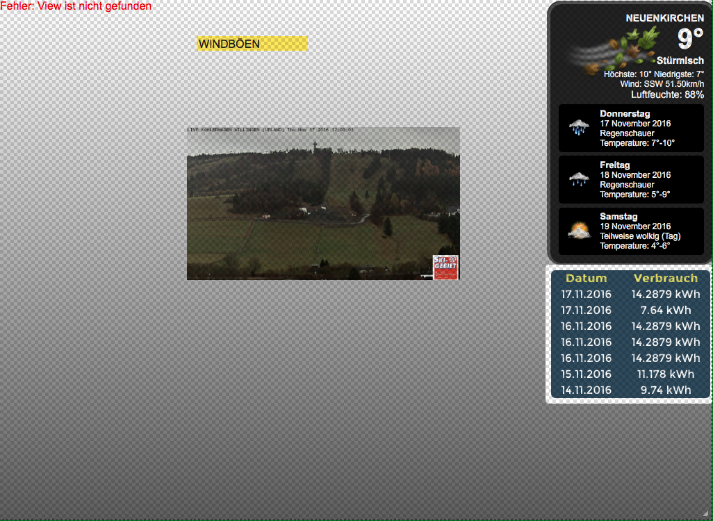

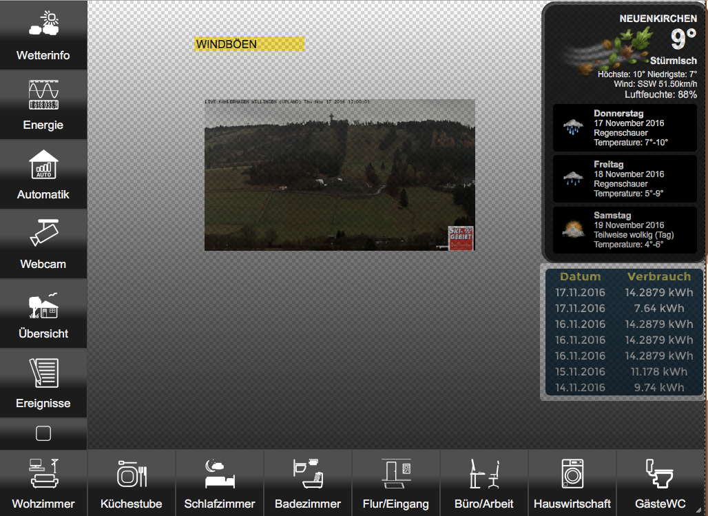

                    Mein Plan war folgender,
                    ich nehme ein "View in Widget" und zieh das über das gesamt Ipad Air.
                    1024*748 und unten und links ist dann die Navigation. Dieses "View in Widget" nutzte ich dann für alle Views. Wenn ich an der Navi was ändere, ändert es gleich alle ab. Z-Index ist bereits auf 0.
                    Da nur die Stellen links und unten belegt sind, zieht er so ein karierten Hintergrund, was ein wenig unschön ist. Die Frage war daher, kann man den Hintergrund irgendwie eliminieren, oder eher 2 "View in Widget" nutzen. Einen unten einen links.
                    Das sieht dann so aus.
