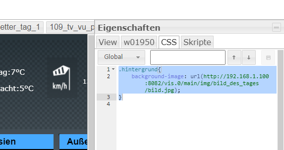

          ich habe das wie folgt gemacht:
          In den Eigenschaften unter CCS das folgende Coding eingetragen:
          .hintergrund{
              background-image: url(http://192.168.1.100:8082/vis.0/main/img/bild_des_tages/bild.jpg);

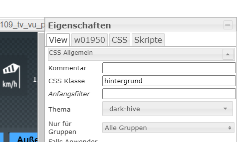

          Dann in der View die CSS-Klasse eingetragen:
          Dann kommt bei mir das Hintergrundbild auf der Visu.
          Das "Bild des Tages" lade ich jede Nacht herunter und speichere es dann im Pfad vis.0/main/img/bild_des_tages/bild.jpg. Das wirkt dann auf jeder Seite der Visualisierung.
