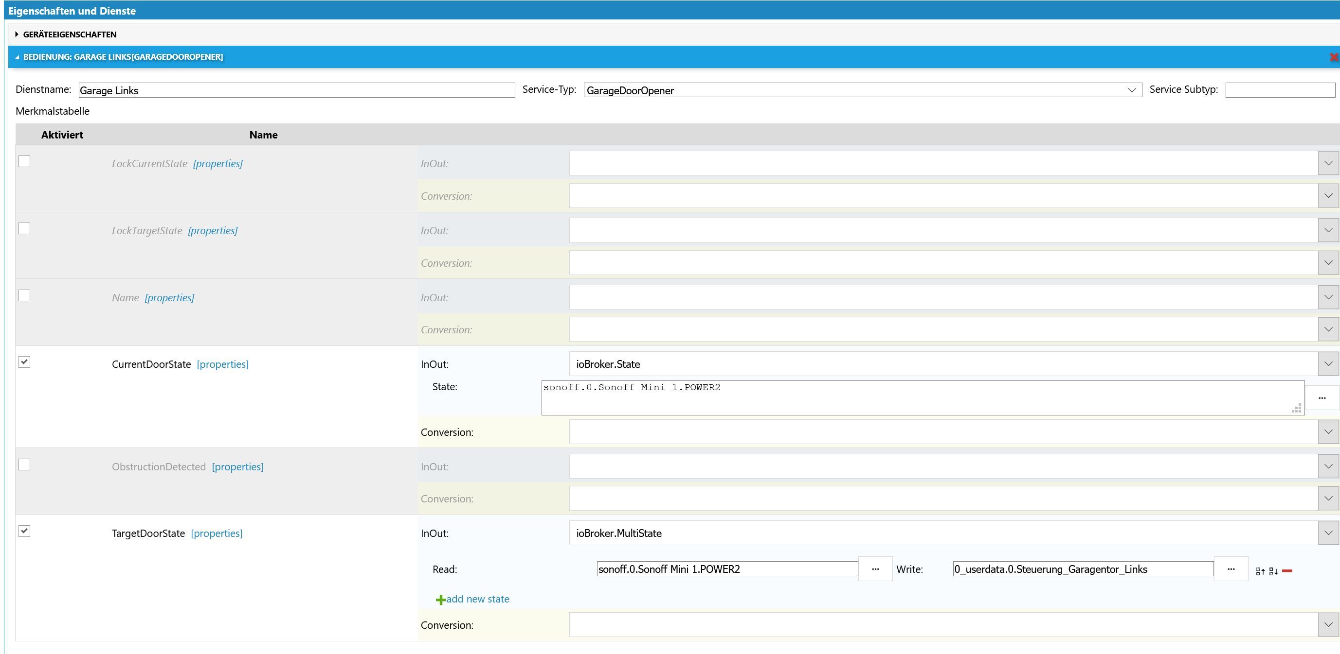

    ich habe schon einiges mit ioBroker, KNX und HomeKit (yahka Adapter) verkünpft. Jetzt möchte ich neu mein Garagentor über HomeKit steuern können. Dazu wollte ich den Sonoff mini verwenden, den ich mal zum spielen bestellt hatte.
    Der verwendete Torantrieb kann mir den geschlossen Status melden und wird mittels impuls gesteuert. Somit habe ich den Sonoff mini mit Tasmota so eingestellt, das der Eingang erstmal unabhängig vom Relais funktioniert.
    Im Yahka Adapter habe ich dann ein Garagetor Baustein verwendet und wie im Bild konfiguriert. Der aktuelle Status wird über den Eingang ermittelt und die Steuerung wird über einen "Platzhalter" realisiert, da HomeKit wohl zum schließen dauerhaft ansteuert und zum öffnen des Tor einfach nur den Wert 0 setzt.
    Damit ich den Implus bekomme, habe ich über Blockly etwas gebaut, das bei änderung für 1 Sec. das Relais schaltet. Dies funktioniert an sich eigentlich alles. Jetzt aber zum Problem. So wie es aussieht, interessiert es HomeKit nicht, welchen Status das Tor hat. Sondern was Siri´s letzter Befehl war.

      Mal gerade so ganz ins Blaue geschossen, dein "CurrentDoorState" ist dein Schalter, der im Normalfall immer auf "off" steht, also ist das Tor eigentlich auch immer geschlossen.
      Das heißt, das du dir dort normalerweise auch eine Variable anlegen solltest, die den tatsächlichen aktuellen Status deines Tores hat.
      Ich hatte das anfänglich mal mit einem Fensterkontakt am unteren Ende des Tores realisiert.
