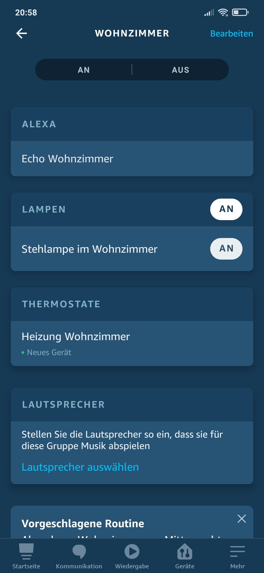

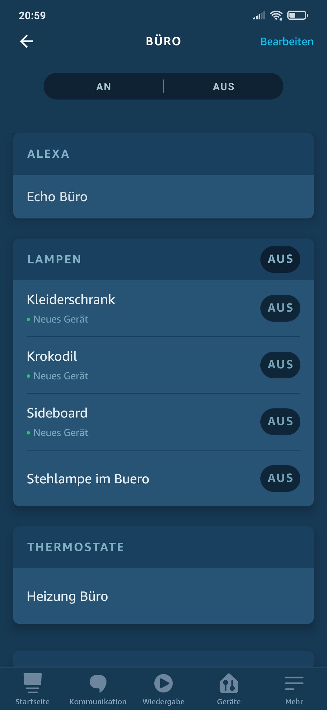

            zeig mal bitte Screenshots von der Alexa App. Einmal Deine Gruppe Wohnzimmer und einmal von der Gruppe Büro.

                Ein ehemaliger Benutzer
                @dslraser
                  @tech-ducks

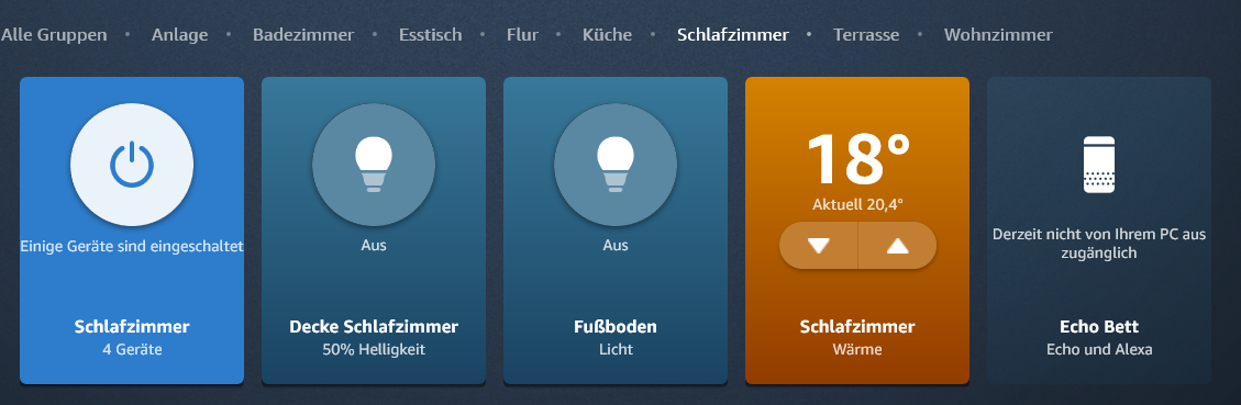

                  @Thomas-Braun bei mir wird die Wärme so gar nicht angezeigt
                  • ? Ein ehemaliger Benutzer
                    @tech-ducks Das ist die Windows Alexa App.
                    Da konnte ich am schnellsten einen Screen von machen.
                    Ich würde die Thermostate wie bei mir nur mit dem Raumnamen bezeichnen.
