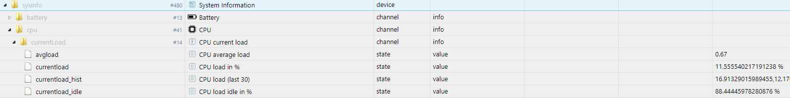

    verstehe ich das richtig, dass:
    ich eine aktuelle CPU-Auslastung von 11,55% habe aber eine Idle-CPU-Auslastung von 88%?
    An was könnte das liegen? Ist mir aufgefallen, da der Pi in letzter Zeit immer mal wieder wie kleine kurze "Aussetzer" hat bzw. es länger dauert bis er reagiert.
    Prozesse auf dem Pi (htop) schauen gut aus.
    Danke und Gruß
    Sebastian

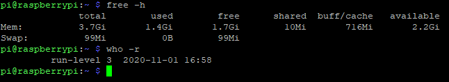

      @Sebastian-0
      Und?
      free -h
      who -r
      Sebastian 0S 1 Antwort Letzte Antwort
        @Sebastian-0
        Und?
        free -h
        who -r

          @Sebastian-0 Text auch als solchen ins Forum, keine Screenshots. Bitte CodeTags verwenden. Danke.

            @Sebastian-0 Das sieht gut aus, kein Swap verwendet momentan, genug RAM frei und im richtigen run-level.
            Auch Dein erster Screenshot ist IMHO normal. 11.5% der Zeit ist die CPU beschäfitgt und 88.5% der Zeit hat sie nichts bis wenig zu tun (idle). Würde ich jetzt als nicht besorgniseregend ansehen. Auch die abgLoad mit 0.67 zeigt, dass nicht einmal ein Prozessorkern zu etwas mehr als der Hälfte beschöftigt ist, also nicht Luft nach oben.
            Gruss, Jürgen
