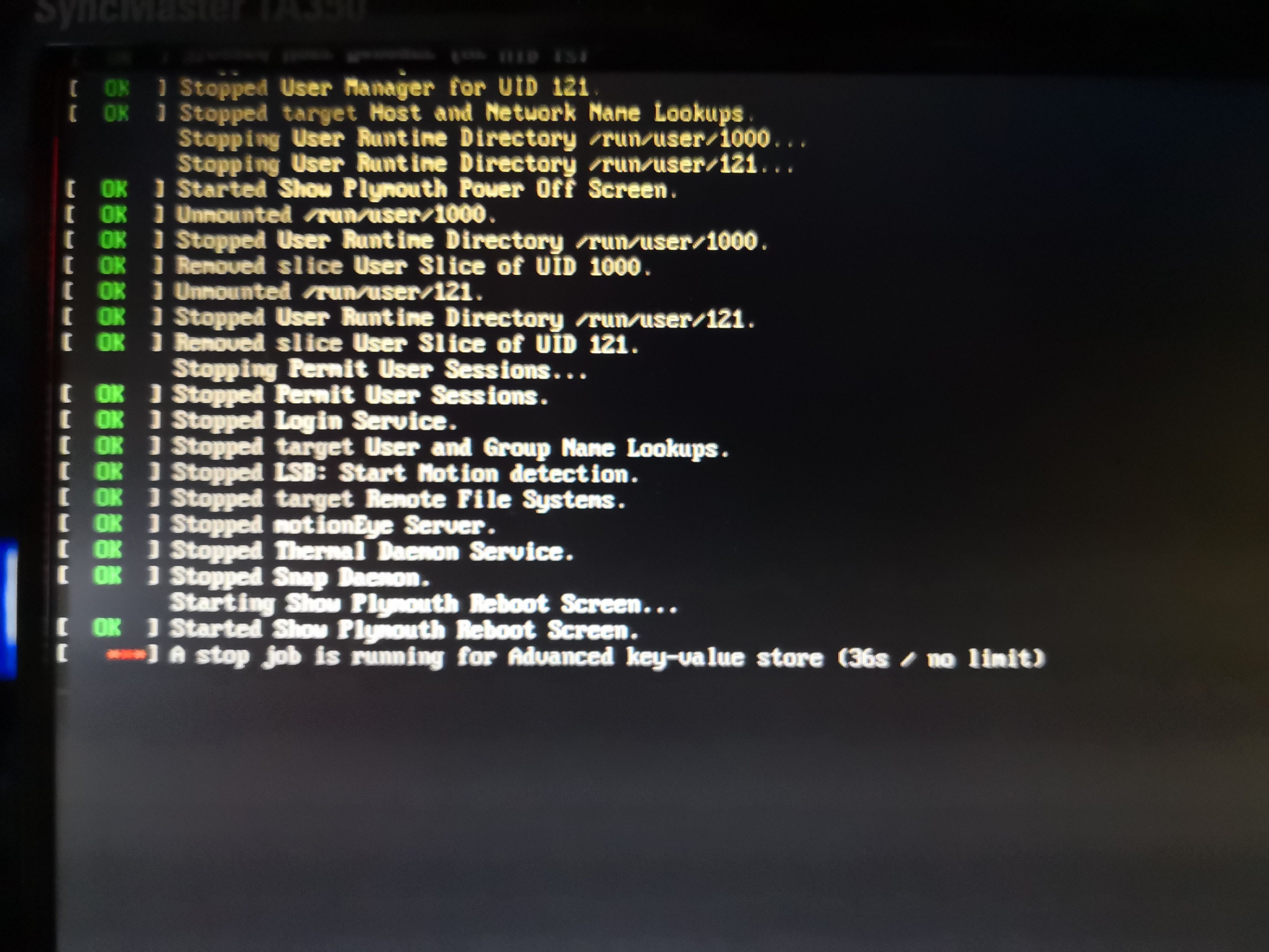

    ich habe mir als EarlyBird den iobServer zugelegt und bin damit sehr zufrieden.
    Er macht das was er soll, er läuft und als Nicht-Tekkie eine tolle Idee, insbesondere da Preis-Leistung für mich völlig iO sind.
    Nun aber zu meinem Problem: Irgendwie hat der Server sich verabschiedet, jedenfalls kann ich auf dem angeschlossenen Monitor keine Oberfläche sehen, lediglich den ubuntu-Schriftzug am unteren Bildschirmrand.
    Auf Grafana (Port 3000) kann ich zugreifen, ioBroker (8091) und motionEye (8765) liefern ein err_connection_refused. Ein Zugriff mittels WinSCP geht.
    Beim kurzen Drücken des EinAus-Tasters sehe ich einige Meldungen,die ich leider nicht interpretieren kann.
    Gibt es ein Image, das ich installieren kann, um von vorne anzufangen (Backups sind vorhanden).
    Vielleicht liegt es ja auch garnicht am ioBroker und Umsystemen, sondern am OS.
    Wo kann ich nachsehen, um mehr Details zu liefern.
    Vielen Dank an die Schwarmintelligenz
    Sven

      @RizoliBS
      Das dürfte von redis herstammen. Da scheint mir eine Einstellung beim Systemstart über systemd nicht ganz korrekt zu sein.
      Geht der (Re)Boot-Vorgang nach einiger Zeit weiter?
      Und besser nicht per Ein-Aus-Taster das System ausschalten, immer per
      sudo shutdown
      und erst wenn das System down ist auch den Strom ausknipsen.

        @Thomas-Braun
        Der (Re)Boot-Vorgang wird leider nicht fortgesetzt.

          @RizoliBS
          Ich setze die Systeme ohnehin nie per Image sondern 'zu Fuß' auf. Dann weiß ich auch was da läuft. Jedenfalls mehr oder weniger.
          Führt natürlich den Sinn des vorkonfigurierten ioB-Servers etwas ad absurdum.

            RizoliBS
            @Thomas-Braun
            da bin ich dann leider raus - dazu reicht meine Linux-Erfahrung nicht. ;-)
            Kann man denn ein Ubuntu "drüberinstallieren" und er erkennt, daß er das vorhandene OS reparieren soll?

              @RizoliBS
              Jein. Das Procedere dazu wäre wohl zu komplex, wenn du dir keine Standard-Installation von 'Linux' zutraust. Man könnte per 'chroot' das bestehende System in ein Rettungssystem mounten. Aber auch dann müsstes du ja wissen, wo es klemmt. Hast du mal beim Verkäufer des Rechners um Hilfe gebeten?

                @Thomas-Braun Deshalb habe ich mich hier ans Forum gewandt. Es ist der iobServer aus dem ioBroker-Shop.
