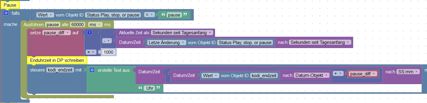

                @Kuddel
                Danke Dir für das Bereitstellen des fertigen Blockeis
                ich habe bei mir den DP
                kodi.0.seek
                ergänzt
                das hat den Vorteil dass ich vorspulen kann und die Enduhrzeit aktualisiert sich aus gleich.
                Was mir etwas Kopfzerbrechen macht ist die Häufigkeit der Aktualisierung da der DP "Seek" aufgrund der 3 "Komma Nachstellen" sehr viele Aktualisierungen erfährt, das geht sozusagen im Sekunden Takt.
                wie schätzt du das ein, kann ich das ignorieren oder sollte so etwas vermieden werden.
                paul53P K 2 Antworten Letzte Antwort

                  @dos1973 sagte:
                  Mit Sekundentakt sollte eine moderne Hardware zurecht kommen.
                  K 1 Antwort Letzte Antwort

                    K Offline
                    K Offline
                    Kuddel
                    @dos1973 ja das mit seek macht sinn. habe ich direkt mit eingebaut
                    D 1 Antwort Letzte Antwort

                      @Kuddel
                      am liebsten wäre es mir, wenn eine Zeit Aktualisierung bei ganzen Zahlen des "Seek" erfolg. Aktuell zeigt der DP den Wert "27.0689" in % aber ich wüsste nicht wie und wo ich das anpasse/ anheften müsste.
                      Ich stelle mich schwer mit Blockly :-(

                        @dos1973 wird glaube nicht funktionieren.
                        wenn man seek als Trigger nimmt, löst das Skript bei jeder noch so kleinen Änderung vom seek wert aus.
                        man könnte evtl. versuchen mit einmal falls Block zu prüfen ob es ein *.0 wert ist und nur dann die Berechnung ausführen
                        D paul53P 2 Antworten Letzte Antwort

                              @dos1973 macht auch keinen sinn. das skript startet ja trotzdem bei jeder änderung. die berechnung folgt dann nur ein paar sekunden später
                              • K Kuddel

                                @Kuddel
                                Soll ja auch, ich will ja die ende Uhrzeit haben.
                                Oder haben wir ein Missverständnis ?

                                  Es ist nicht im Sekundenbereich,
                                  Eher im ms Sekunden Bereich wo das Script dann immer ausgeführt wird. Ich denke dass kann dann schon zu Engpässen führen
                                  K 3 Antworten Letzte Antwort

                                    @dos1973 das finde ich auch.
                                    also den trigger selber mit kodi.0.state und kodi.0.seek wird man nicht verbessern können.
                                    somit startet das skirpt quasi permanent.
                                    Entweder prüft man jetzt auf den % Wert, sodass die weitere Berechnung nicht ausgeführt wird.
                                    Oder man baut das Skript komplett um:
                                    Trigger = kodi.0.state
                                    wenn state = play -> alle 1000ms Schleife, die die Berechnung durchführt.
                                    wenn state = stop -> beende Schleife
                                    • D dos1973

                                      @dos1973 habe mein Skript nochmal umgebaut.
                                      Als Trigger nehme ich nach wie vor kodi.0.state.
                                      Wenn state = play oder pause -> Skript läuft in einer Schleife, alle 30 Sekunden
                                      Somit wird auch während einer Pause sowie wenn man Spult die Endzeit korrekt berechnet.
                                      Export:

                                      • D dos1973
                                        K Offline
                                        K Offline
                                        Kuddel
                                        @dos1973 habe die Restzeit auch noch eingebaut:
                                        Das Skript läuft jetzt sekündlich, so lange kodi.0.state nicht gleich stop
