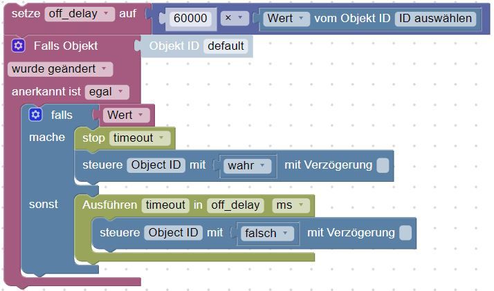

    ich habe hier Bewegungsmelder die über eine Homematic 8Kanal Platine ein Javascript-Flag bei Auslösung auf "true" setzen.
    Ich kann damit nun einen Scheinwerfer beispielsweise einschalten für 2 Minuten.
    Aber wie stelle ich das mit Blockly dar, dass bei aktualisiertem "true", also erneuter Bewegungsauslösung, einfach die 2 Minuten Leuchtdauer angehängt bzw. verlängert werden - bis eben keine neue Bewegung erkannt wurde.
    Danke für einen Hinweis!

      @sle
      Hatte da mal was geschrieben das ich bis heute nutze:
      https://forum.iobroker.net/topic/21226/vorlage-automatisches-licht

        @sle sagte:
        S 1 Antwort Letzte Antwort
          @sle sagte:
          sle
          Danke für eure Hinweise!
          Gibt es auch dei Möglichkeit die 2 Minuten zentral anzugeben und in mehreren Skripten zu verwenden?
          Danke!
          • S sle
            Danke!
            @sle sagte:
              @sle sagte:
              sle
              Besten Dank!!!
              Ich brauche noch ein bisschen für den Syntax..
              277
