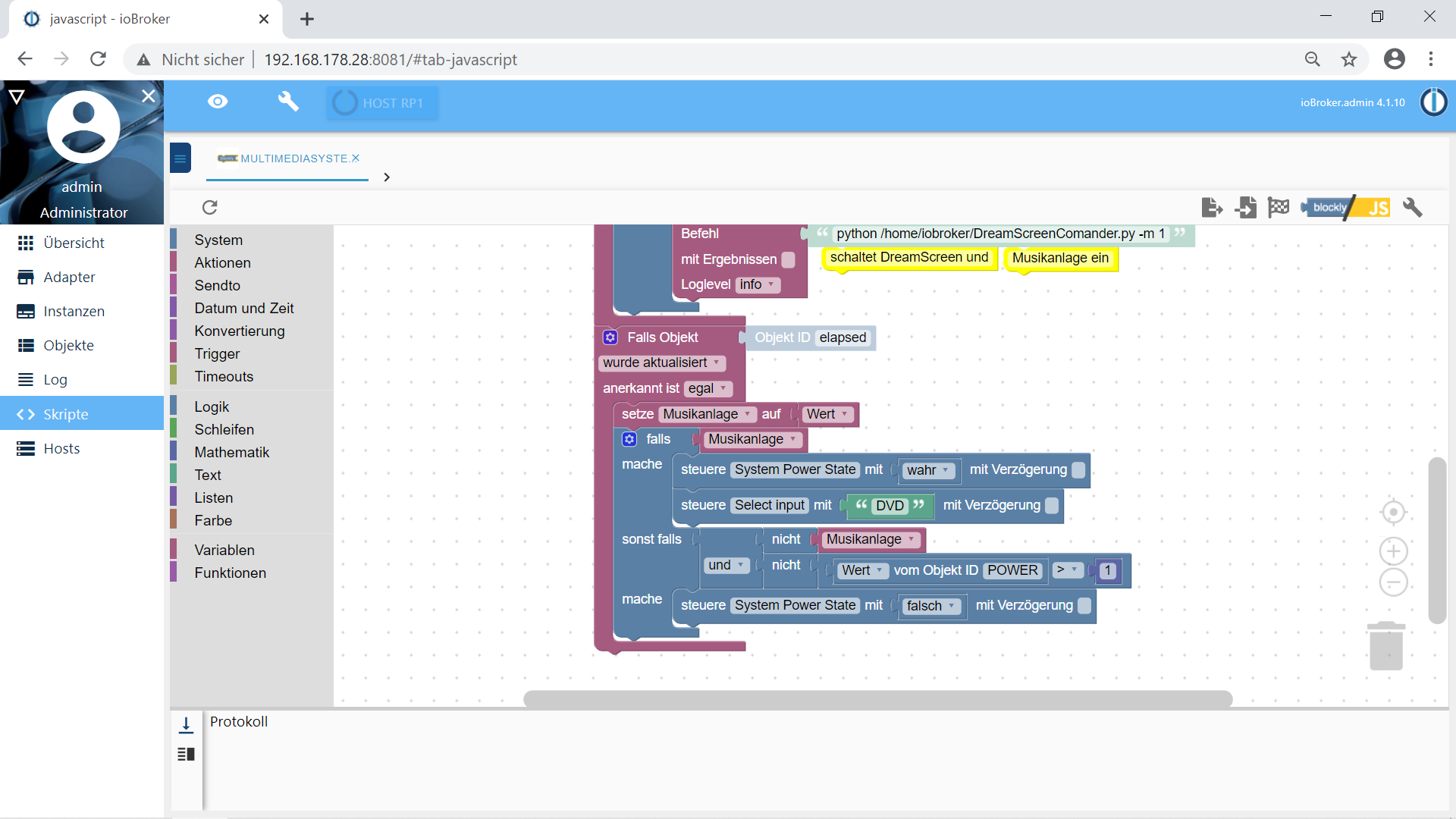

    • J Offline
      jwerlsdf
      schrieb am zuletzt editiert von jwerlsdf
      bin nun einen Schritt weiter gekommen:
      Szenario 1 funktioniert weiterhin, Szenario 2 funktioniert für das Einschalten (wenn ich ein Lied starte, geht die Hifianlage an).
      Mein Problem ist nun, das die Anlage aber nicht ausgeht, wenn die Sekunden des Liedes sich nicht mehr aktualisieren (indem z.B. das Lied fertig ist bzw. ich auf stoppe drücke).
      Kann mir bitte jemand beim letzen Baustein helfen? Mit diesen Einstellungen geht es leider nicht....
