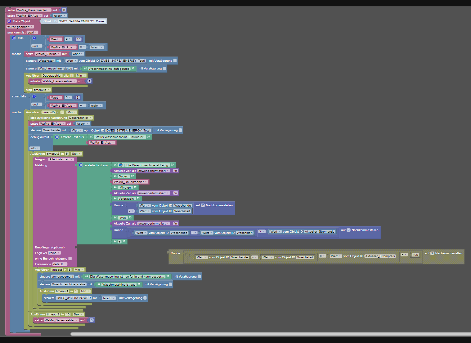

    habe hier ein Script, welches bei start der Waschmaschine startet und bei ende des Waschgangs die Dose abschaltet und mir eine Nachricht schickt, mit Preis, Verbrauch usw. Ich Trigger hier auf die Watt, die dann am Ende bei 4 liegt oder so. Leider hat die Waschmaschine und vor allem auch der Geschirrspüler, diesen Wert immer wieder mal, auch wenn die Maschinen noch nicht fertig sind, ergo das Script meldet fertig. Wie kann ich das nun umgehen. Ich dachte an einen Timeout von z.b. 10 min, sollte innerhalb dieser10 min der Wert auf 4 fallen und aber in dem Bereich auch wieder über 4 geht, sollte der Timer stoppen und von vorne laufen. Also das Script soll wissen, das die Machine noch nicht fertig ist, erstens weiter die Laufzeit weiter zählen und auch noch nicht den Verbrauch und den Preis per Telegram schicken. Das passiert gerade.
    Wie muss ich den Timeout wo einbauen damit ich das abfangen kann ?
    Die SpMa verbraucht halt wenn sie fertig ist auch 4 Watt, und zwischen 60 und 0 min springt sie immer wieder mal hoch, muss die Trocknungsphase sein und das muss ich irgendwie abfangen. Das selbe bei der WaMa, da aber nicht so häufig.
