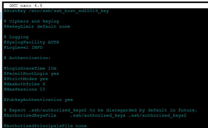

        So der Nuc 10 ist gekommen und die Proxmox Instalation hat auch geklappt. Habe in einem LXC Contailer Ubuntu 20.4 installiert und darauf iobroker installiert. Nodes und Nodesjs sind auf 12.9 und NPM auf 6.14.8. Iobroker lief auf Anhieb. Nun will ich mein iobroker-data Verzeichnis mit winscp rüberschieben. Leider kein Zugriff.
        Ich werde noch verrückt. Suche mich seit Stunden durchs Forum. Ich lese immer, das ich "nano /etc/ssh/sshd_config" eingeben soll und hier die "Permitrootlogin XXX" auf "Permitrootlogin yes" ändern soll. Leider funktioniert es immer noch nicht. Ist bestimmt nur nee Kleinigkeit. Kannst du mir auf die Sprünge helfen(Auch wenn es nicht mehr zum ursprünglichen Post passt). Denke es ist nur nee Kleinigkeit. Ich bin eben ein absoluter Linux Neuling.

          @DocGame
          Quatsch. Wo kommen eigentlich immer diese behämmerten Anleitungen Sabotageanleitung her?
          Als User per SSH einloggen und dann sollte man das rüber kopieren können.
          Für sFTP müsste ja zuerst ein FTP-Server laufen. Tut er aber nicht. Also per SSH, der läuft ja schon...
          Ich habe keine Ahnung von Windows, aber da sollte es doch einen File Manager geben, der das per SSH kann.
          Tante Google sagt z. B.:

            @DocGame
            unabhängig davon ob das jetzt gut ist was du machst.
            ändere #permitrootlogin yes -> permitrootlogin yes
            Wenn du fertig bist mit deinem upload, wieder den zugang verbieten...

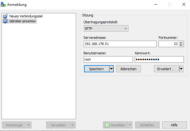

              #62
              @Adnim
              Mal davon abgesehen, das Blödsinn durch Wiederholung nicht weniger blödsinnig wird ist sftp immer noch das falsche Protokoll.
              rootpermit hin oder her.

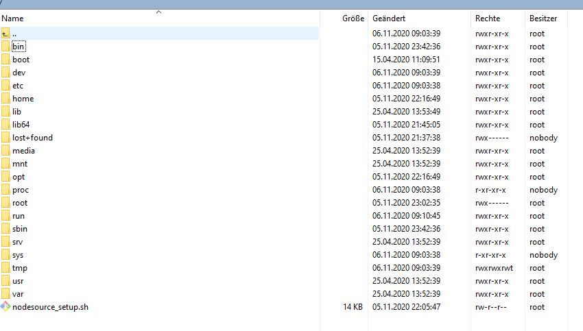

                DocGame
                #63
                Irgendwie hat es jetzt geklappt. Ich komme unter der IP des LXC-Containers mit User root und meinem Passwort drauf.
                Habe aber in allen Verzeichnissen geschaut und finde nirgens mein iobroker-verzeichnis wie ich es von meinen Win-installationen kenne.
                Ich suche den Speicherplatz um mein iobroker-data Verzeichnis rein zu kopieren.
                Bin jetzt zwar einen Schritt weiter aber leider noch nicht ganz am Ziel.
                Hat noch jemand einen Tip?

                  #64
                  @Thomas-Braun
                  Die SFTP einstellung auf dem Screenshot war eine Momentaufnahme. Hatte vorher auch schon SCP........

                    #65
                    @DocGame
                    /opt/iobroker
                    Und danach kannst du direkt den Fixer laufen lassen, du zerballerst da gerade die Rechte.
