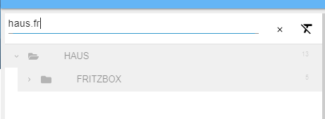

        @MCU Hi und Danke,
        ich meinte nicht die Suche nach Scripten, sodern den Filter, wenn ich ein Objekt zuordnen will...
        Es gibt nur zwei Adapter die ein passendes Objekt enthalten. Trotzdem sehe ich den ganzen Baum.
        Wenn ich nach ID filtere ist alles fein und ich sehe nur die Adapter mit Treffern wie es vorher auch beim Filter nach Namen angezeigt wurde:
        Um der Frage vorwegzugreifen warum ich nicht einfach nach IDs Filtere: Bei der Suche nach Homematic CCU Variablen sind die IDs nur durchnummeriert und nur durch Namen zu Filter, um nur ein Beispiel zu nennen...

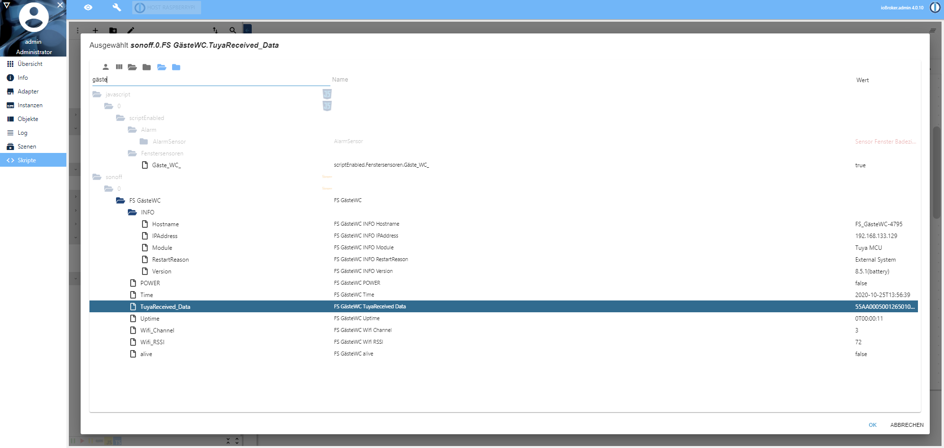

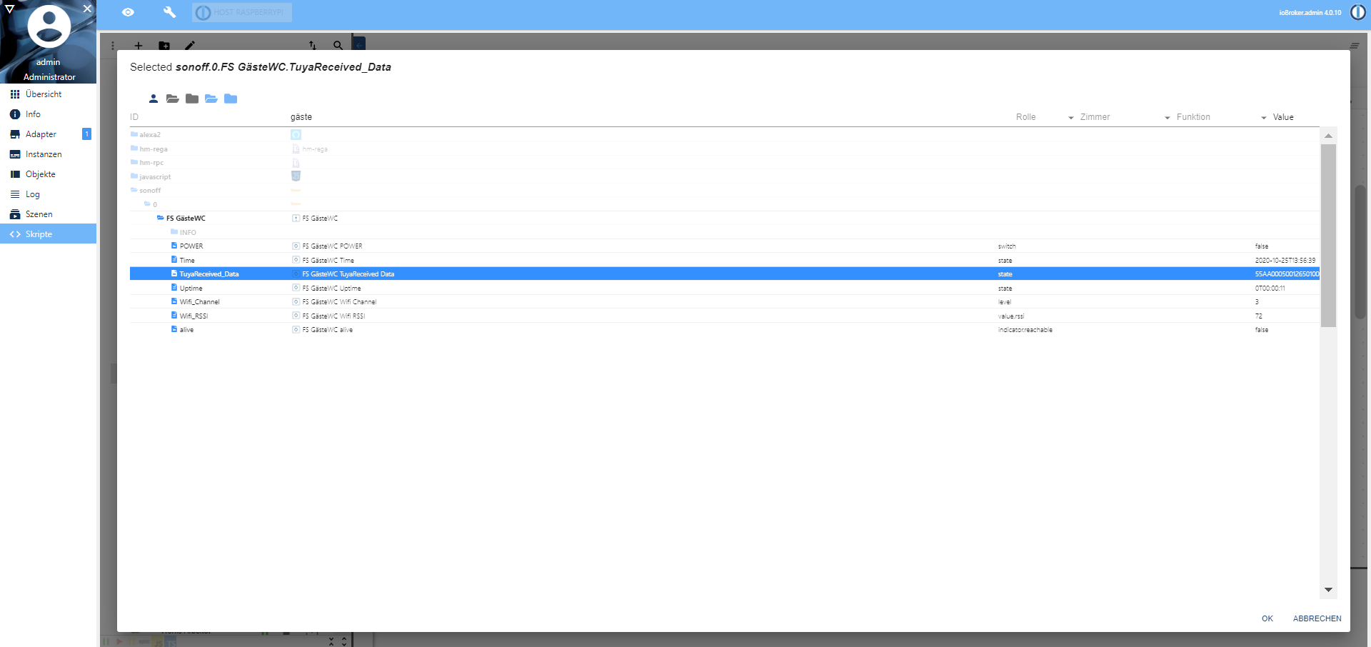

          Also ich habe mich jetzt mal bis zur 4.6.26 runtergearbeitet. Hier ist wieder alles schön:
          Das Verhalten tritt seit 4.7.x auf. Es sind zwar doch mehr Instanzen als ich dachte und oben geschrieben habe mit dem Schlagwort, aber ich hoffe man kann sehen was ich meine.
          Ist mein Workflow einfach schlecht, dass es nur für mich kein Feature ist wie das jetzt dargestellt wird? Oder finde ich einfach die Einstellung nicht? Im Changelog von der 4.7.3 steht noch "Dialogfeld ID auswählen wurde korrigiert"...
