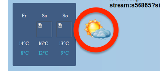

    das sind keine Script sondern widgets.
    du nimmst jetzt dein sonnebild kopierst das 3 mal und verändert die Datepunkte entsprechend auf Day 1, 2 ,3 etc.

    @dos1973
    habe ich gemacht, aber jetzt verschwinden sie in der blauen tabelle, sind quasi nicht mehr zu sehen.

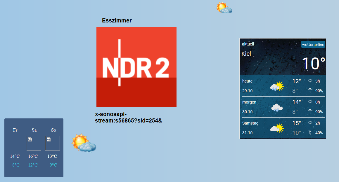

    • T tb_sh
      @dos1973

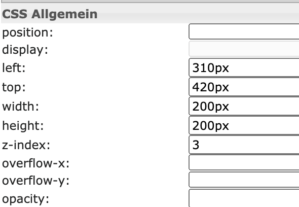

      dos1973
      #22
      @tb_sh
      deine 3 sonnen icons auswählen und den z-index höher setzen als der blaue Kasten.
      der z-index Steuer die Reihenfolge wie die icons "übereinander gelegt werden.
      mach ein 4 daraus und icon liegen dann auf dem blauen kasten drauf. (ich nehme an der blaue Kasten von mir hat z-index 3)

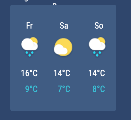

      T 1 Antwort Letzte Antwort

        @dos1973
        das war doch schon mal erfolgreich👏 👍
        danke, das Erfolgserlebnis reicht mir für den heutigen Tag schon mal :)

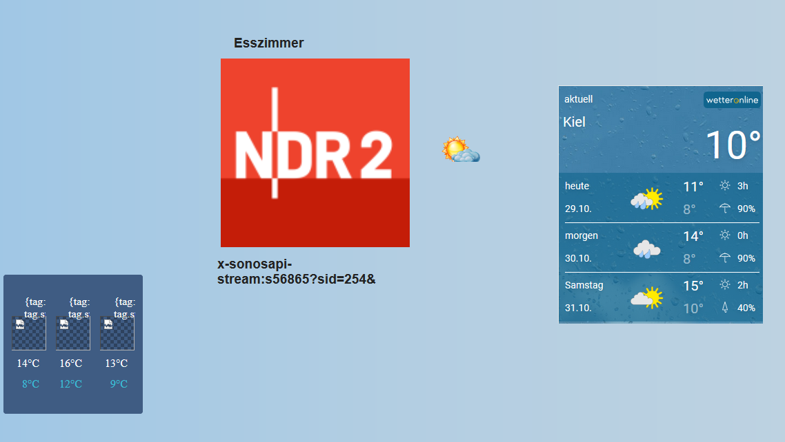

        • T tb_sh
          @dos1973

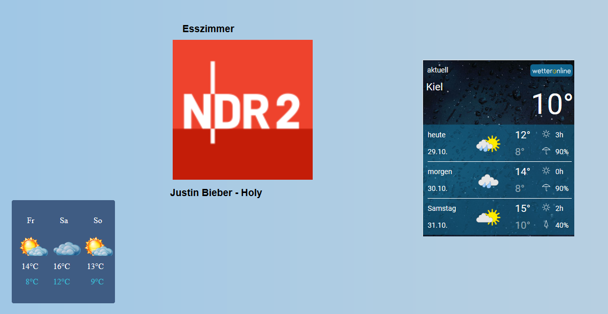

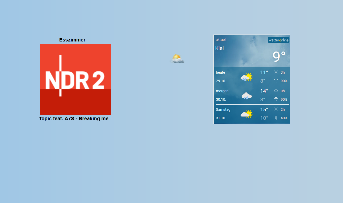

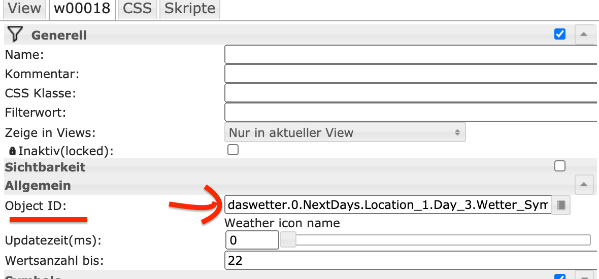

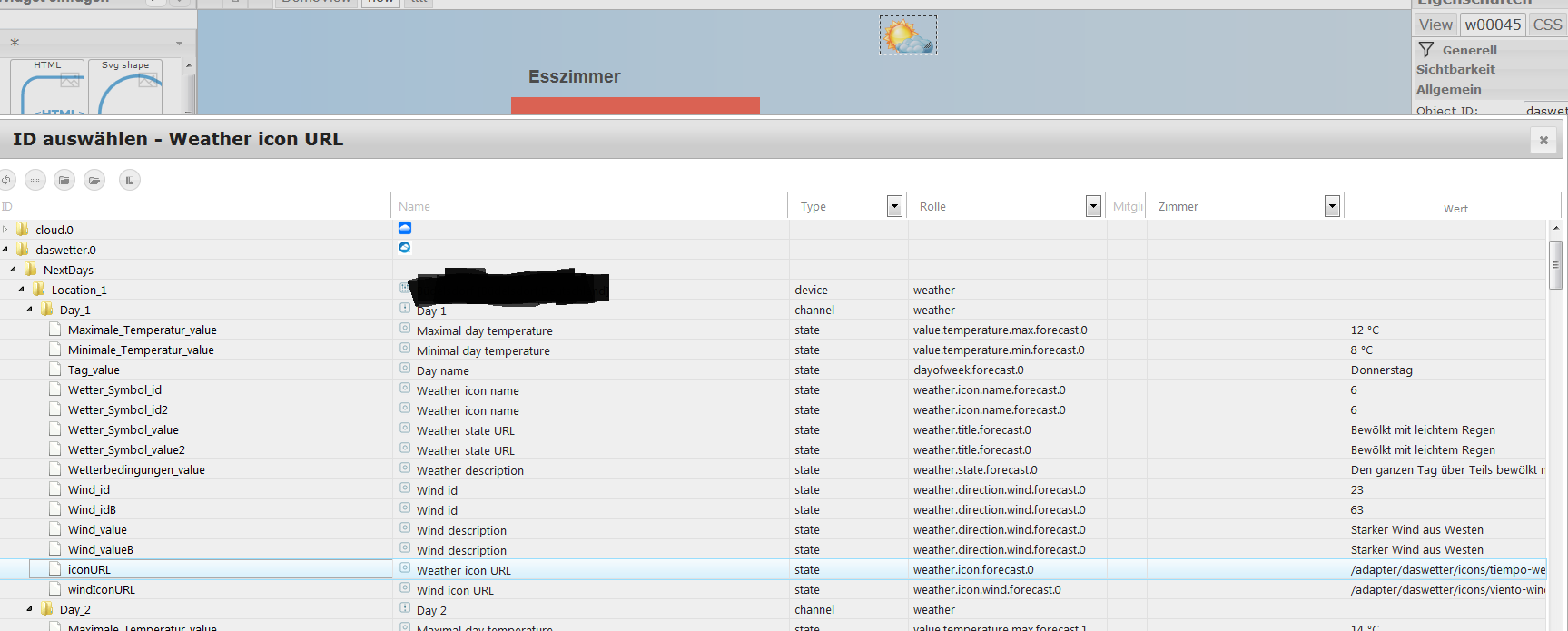

          dos1973
          #24

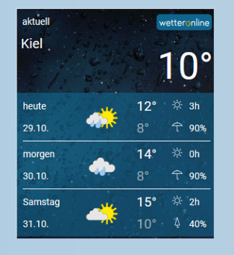

          @tb_sh

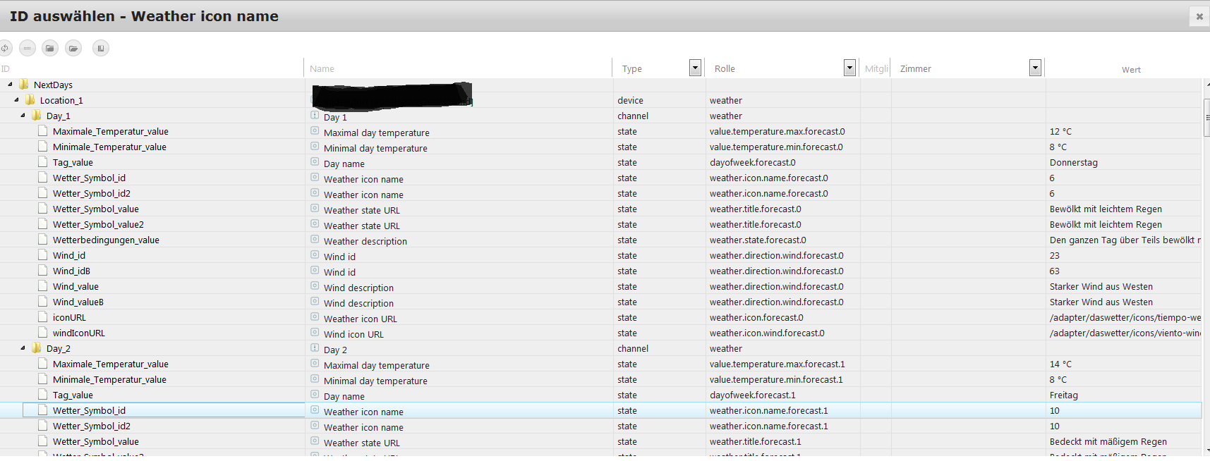

          Tadaaa - jetzt kannst das Ding fast nachbauen. Du hast alle Infos im Adapter in den Datenpunkten. Datum, Wochentag, Symbol. min/max temp, Wetterlage.
          zurecht formatieren, Schrift, große Farbe etc.
          zeigen, wenn soweit ist. ;-)
          Das Prinzip solltest du verstanden haben. dein Sonos wird bestimmt ebenfalls Datepunkte für Play & Stop haben. Am besten in der Datenstruktur schauen was sich dort ändern, wenn du Play/Pause auswählst und darauf dann deine Datenpunkte im VIS setzen.

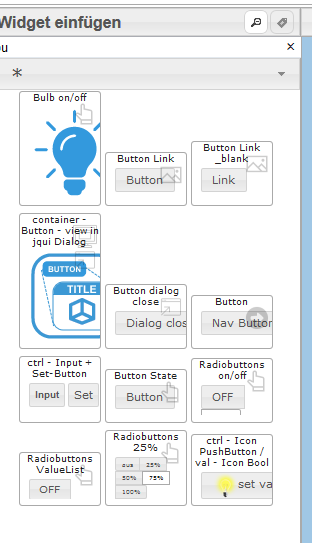

            tb_sh
            #25
            @dos1973
            ok klasse, ich werde die Tage mich mal dran probieren.
            Dann brauche ich ja sicherlich noch richige Buttons/Blöcke die ich dann mit Play, Stop etc. "verlinke"
            Gibt es dann einen extra Adapter den ich brauche zu sonos oder kann ich hierraus "Schalter" machen ?Unbenannt.png

              dos1973
              #26
              @tb_sh
              installiere die den materialdesign adapter. der sollte alles abdecken was du brauchst

                tb_sh
                #27
                @dos1973
                ok habe ich gemacht aber er nimmt den "button" nicht mir rüber in meine widgets seite.
                Also wenn ich ein Bilderrahmen einfügen geht das, ich sehe ihn optisch und kann dann die Werte anpassen.
                Bei den den buttons sehe ich nichts kann rechts die Werte asuwählen und dann löscht er sich quasi
                D 1 Antwort Letzte Antwort

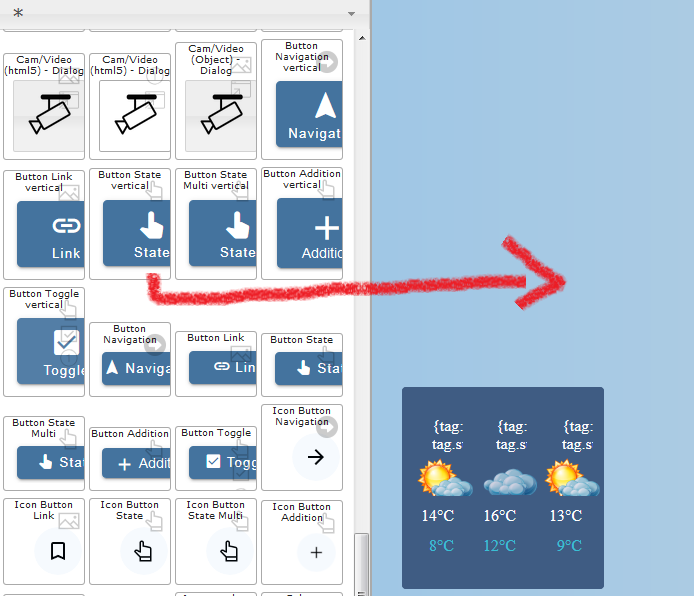

                    @dos1973 den button würde ich Stop bennen wollen und dann quasi ihm die object id sonos stop zuweisen.

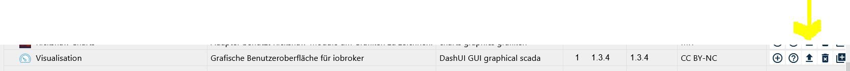

                      @tb_sh
                      Mache mal ein Upload :

                        #31
                        @Glasfaser das war es, danke dir 👍
