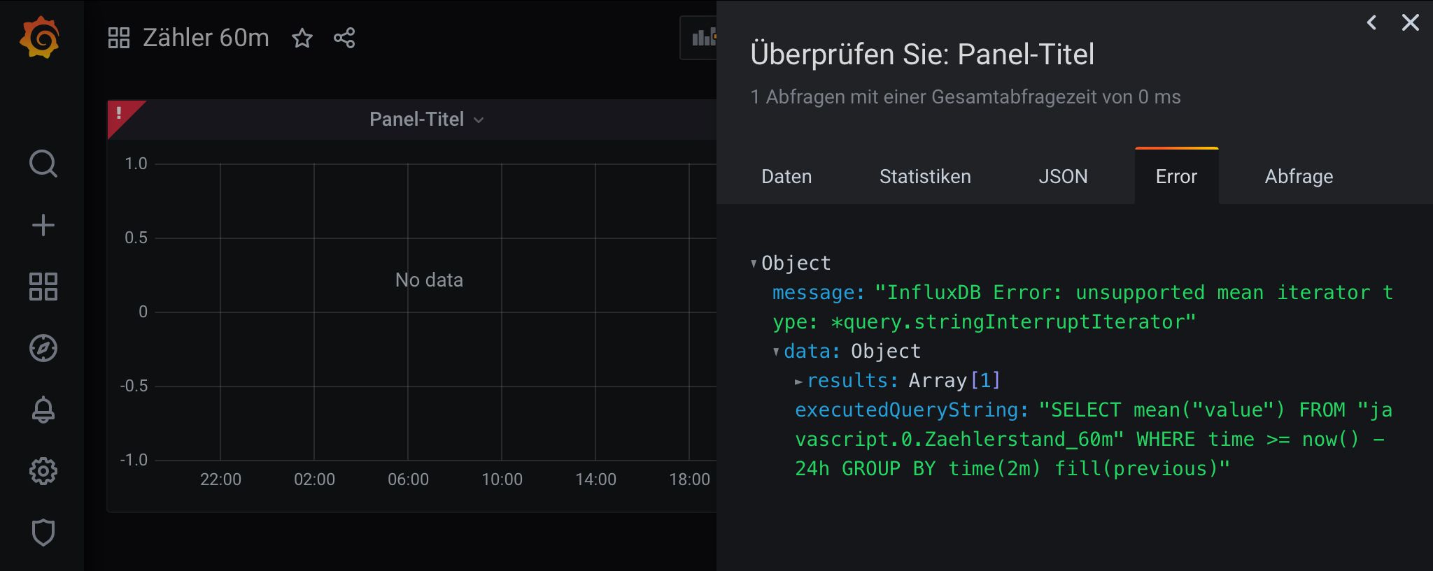

    Grafana zeigt mir die Daten nicht an. Hat jemand eine Idee?!

      @_techniker_ nimm mal das „mean()“ beim Wert raus und ersetz es durch „last()“
      Ggf. Erkennt Grafena den Wert nicht sauber als Zahl ?

        Danke der Fehler ist weg.
