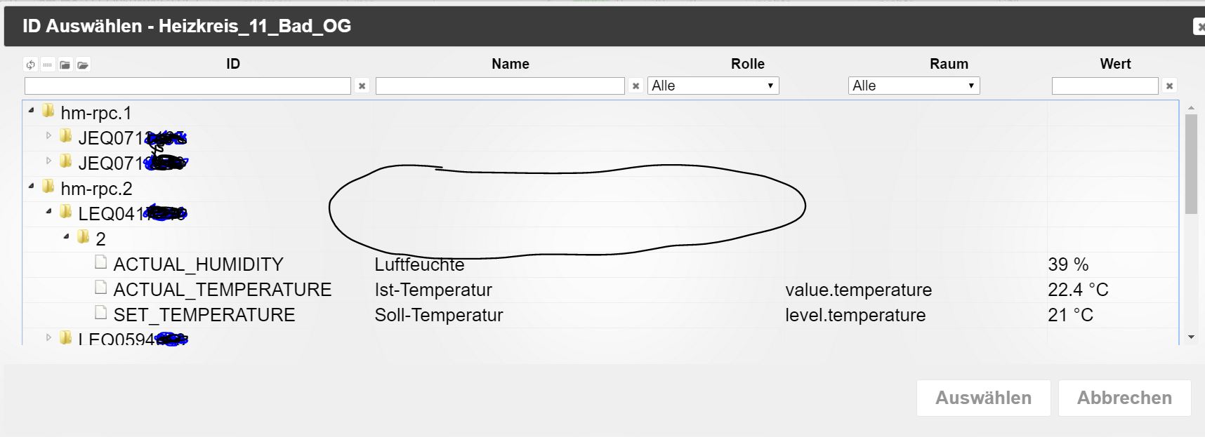

              Hm, bei mir sieht das so aus:

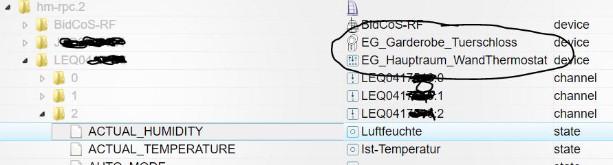

              Und so sieht die Objektansicht im Admin-Adapter aus:
              Die Namen habe ich im Admin-Adapter vergeben, ich hab
              verwende hm-rega nicht

                @Günther:
                ich meine die Namen der "Übergeordneten Elemente", wie z.B.
                hm-rpc.2.LEQ0XXXXX, das ist bei mir ein Wandthermostat das ich im admin-Adapter "EG_Hauptraum_WandThermostat" genannt habe
                • Jeeper.atJ Offline
                  Jeeper.atJ Offline
                  Jeeper.at
                  Ah, OK. Das ist wohl ein Fehler (gewollter Zustand??) des FLOT Adapters.
                  Das sieht bei mir auch so aus, ich sehe die Geräte nur eine Ebene tiefer, weil ich die relevanten Kanäle auch mit Namen versehen habe.
