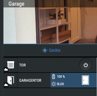

                    Ich glaube jetzt verstehst du @da_Woody sein Vorhaben falsch. Er kann das Tor ja schon mit Homekit steuern. Siehe seine Antwort:
                    @Lorenz-Weich sagte in Garagentor Öffner mit Shelly 1:
                    @el_malto fast korrekt ja ich habe es schon in der home app drin aber halt nur als normaler switch in yahka und ich hätte es aber gerne als garagentor angezeigt und nicht nur als switch und ja offen und geschlossen sollte auch korrekt angezeigt werden und am besten ohne türkontant da es kein garagentor ist wo im trockenen raum ist sondern ein hoftor wo im freien steht und dort ist es denk ich schwierig mit türkontakten wegen regen.
                    Was @Lorenz-Weich jetzt noch stört, ist das es nur ein Switch ist. Er will in der Home App ein Garagentor angezeigt bekommen, wo er sieht ob das Tor auf oder zu ist.
                    Das es mit der originalen FW usw. geht, bestreitet keiner. Ich denke aber @Lorenz-Weich geht es darum, dass er das Tor mit der Home App steuern kann und auch richtig angezeigt bekommt. So zumindest habe ich es verstanden.
                    Wenn @Lorenz-Weich das Tor wie auf dem Bild
                    Bild Text
                    anklemmt und die 230 V von der Lampe auf den SW Eingang bekommt, kann er auswerten ob das Tor offen oder geschlossen ist.
                    L da_WoodyD 2 Antworten Letzte Antwort

                      @el_malto ja genau so meine ich das da hast du recht. Ich muss mir halt jetzt den lampen kontakt auf sw schliesen und mal schauen obs dan was wird aber heute regnet es und drausen die steuerung aufzumachen bei regen ist nicht gut. Wie funktioniert das weiter dan in io broker wen ich über den lampenkontakt die tor position ermitteln kann wie wird das dan configuriert ?
