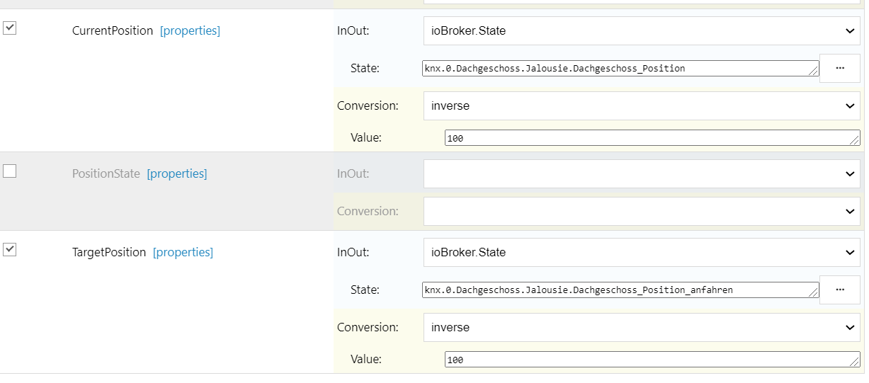

        @ws-Raptor zeig mir mal bitte, wie du deine Rollos in YAHKA eingebunden hast.
        Bei mir sieht es so aus:
        Geräte Typ: Window Covering
        Service Typ: Window Covering
        • W ws][Raptor

          @ws-Raptor
          Leider ist das Log unvollständig - es sind mehrere Zeilen rechts abgeschnitten.
          Ich selber kenne einen solchen Fehler aber durchaus. Dieser kann entstehen wenn du einem Yahka Device versuchst mehrere Dienste des gleichen Typs hinzu zu fügen. Damit kann der Adapter anscheinend nicht umgehen. Ist das ggf. auch bei Dir der Fall ?
