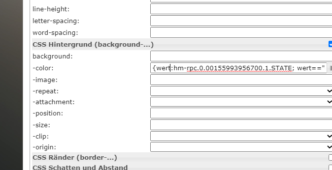

    Mal ner Frage zum basic-bool Statusabfrage. Wenn ich im Feld background einen Farbwechsel machen möchte bei geöffnetem Fenster (HmIP Kontakt), wie mache ich das am Besten?
    Habe dieses ausprobiert, klappt aber nicht...
    hab auch versucht mit wert=="closed" etc...
    Dr. BakteriusD HomoranH 2 Antworten Letzte Antwort
    • AlmixxA Almixx

      @Almixx Schon mal mit wert < 1 probiert?

        @Almixx sagte in Homematic Fensterkontakt:
        die Werte sind 0 und 1 beim TFK und 0,1,2 beim FDK

          @Homoran
          tut sich aber nichts, Wenn ich 1 bzw. true oder 0 bzw. false einsetze. Farbe ändert sich nicht

            @Dr-Bakterius
            geht auch nicht
              nicht true und nicht false!
              wie sieht dein binding denn im ganzen aus?
              welche Version von vis hast du?

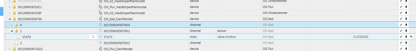

              deiner ID nach muss dass ein HmIP Fensterkontakt sein.
              den kenne ich nicht.
              dazu bitte die RAW Daten aus dem State posten

                @Homoran
                ich nehme alles zurück 🙈
                Es hatte sich ein Fragezeichen hinter der letzten Klammer versteckt 😬
                Trotzdem Danke für die Hilfe
