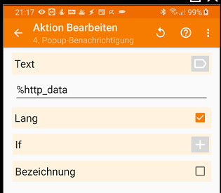

                            @MCU %WERT in Tasker sind Variablen. Die kann man leichter setzen bzw verändern.
                            ZumTest vielleicht ein Popup anhängen:
                            R 1 Antwort Letzte Antwort
                            • M MCU

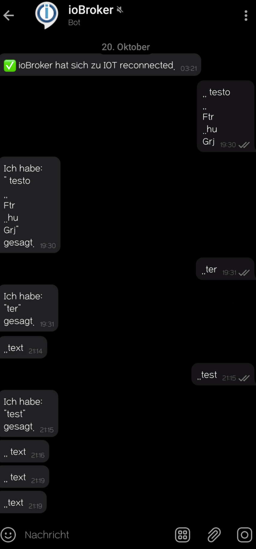

                              @MCU Ok, super, jetzt kommen die Nachrichten vom Tasker im Telegram an.
                              Jetzt reagiert nur mein Script nicht so wie wenn es die Nachrichten von Telegram Apps empfängt.
                              • R Rushmed
                                M Online
                                M Online
                                MCU
                                @Rushmed Wo soll denn da der Unterschied sein? Die ,, werden übertragen?
                                • M MCU
                                  R Offline
                                  R Offline
                                  Rushmed
                                  schrieb am zuletzt editiert von Rushmed
                                  @MCU Die Telegramm App sieht die Texte aber der Adapter sieht sie nicht.
                                  Muss nicht auch irgendwo das Bot Passwort eingegeben werden oder ist die Authentifizierung mit dem Token vollständig?
