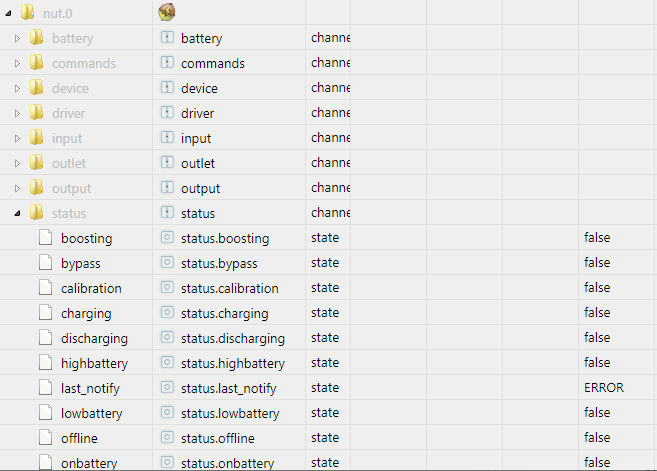

                    @D-VE sagte in USV integration (APC SmartUSV 450):
                    Hyper-V, soweit ich weiß geht das nicht... Den Conbee-Stick habe ich per Virtual Here eingebunden...
                    Ich hab's mit Hyper-V noch nie versucht, aber Google sagt mir, das sollte (mit Umwegen) gehen:
                    https://serverfault.com/questions/999844/accessing-physical-host-com-port-within-hyper-v-vm
                    Aber die einfachste Lösung wäre wohl einen USB-RS232-Adapter zu nehmen und dann USB Passthrough zu machen - das sollte ja dann wirklich funktionieren, oder sind die in Redmond so unfähig?
                    Was ist NUT?
                    https://networkupstools.org/
                    https://github.com/Apollon77/ioBroker.nut
