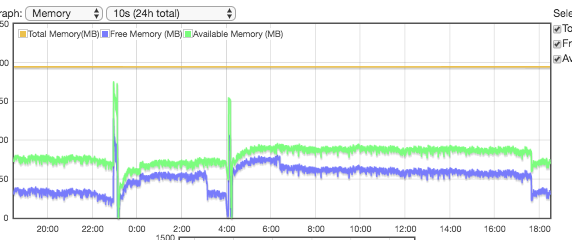

            ist ein Pi2
            Hat so 130-160 MB Frei.
            Swap ist auf 2 GB, so dass er keine Prozesse wegen Ram stoppen sollte.

            Speicher:
