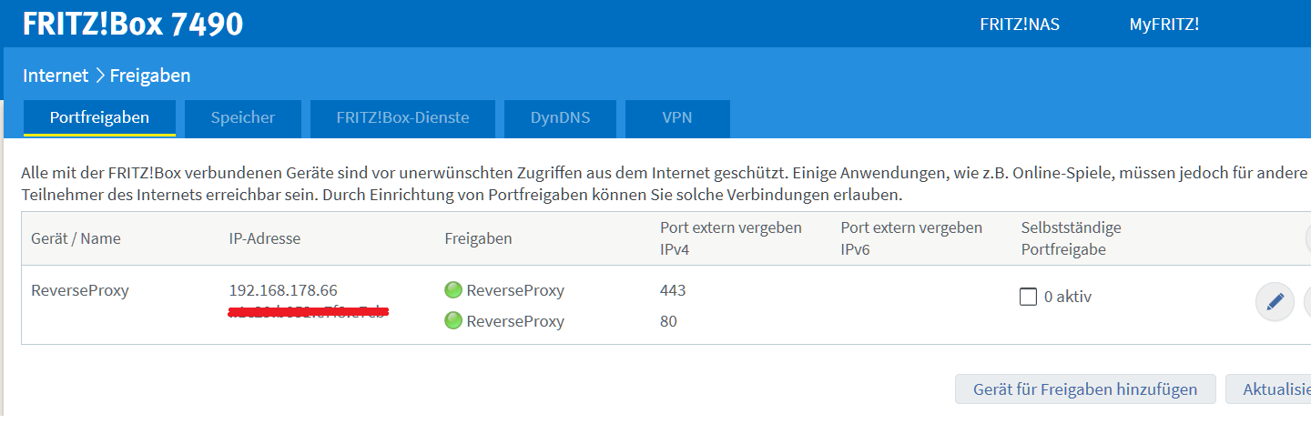

      Hallo Marsx79,
      Nur die Ports vom Raspberry auf dem Router (in meinem Fall eine Fritzbox), oder noch woanders?
      Ja, In der Fritzbox müssen die Ports 443 und 80 auf den Reverse-Procy umgeleitet werden.

        Marsx79
        #47
        @zzippo said in Alexa in Node Red ohne contrib-alexa-home oder Ähnliches:
        Nein, das hatte ich nicht erklärt. Amazon nennt die Gerätesuche 'Discovery', Discovery Response ist dann die Antwort auf die Gerätesuche.
        Aber welche IP soll ich denn da angeben?

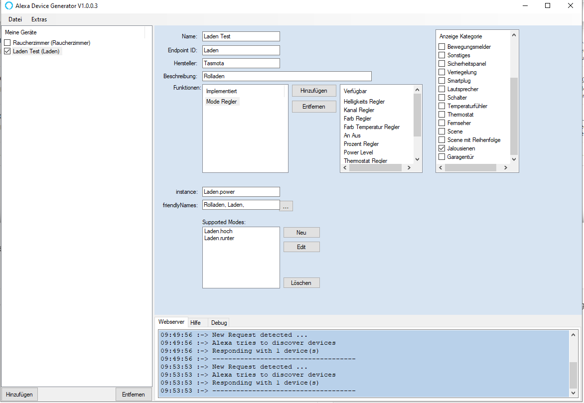

            Marsx79
            #49
            @zzippo
            Vielen Dank erstmal für die Hilfe und die Erklärungen. Soweit hat jetzt alles mit dem Einrichten funktioniert.
            In der Alexa App findet er jetzt auch die neuen Geräte. Allerdings lassen diese sich nicht schalten. Kann ich irgendwie prüfen ob der Zugriff von NodeRed auf die sql Datenbank funktioniert?

              zzippo
              wrote on last edited by zzippo
              #50

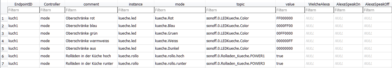

                  Dann liegt es am Eintrag in der Datenbank, ich nehme nicht an das Du dort 'test' falsch geschrieben hast. Eher ist das Feld 'WelcheAlexa' nicht NULL sondert 'Leer'.
                  Zeig mal einen Screenshot.

                    Marsx79
                    #53
                    @zzippo
                    Dürfen die Felder nicht leer sein? Muss ich dort "Null" eintragen? Mir ist auch noch nicht ganz klar für was die einzelnen Felder sind.
                    Z 1 Reply Last reply
                    • M Marsx79
                      @zzippo
                      Z Offline
                      Z Offline
                      zzippo
                      #54
                      @Marsx79 OK, dann erkläre ich das mal.
                      Also bei einfügen einer neuen Zeile sind erst einmal alle Felder auf NULL. Wobei das kein Text ist, sondern heisst, das es keinen Eintrag gibt.
                      Da Du den DB-Browser benutzt, passiert es schnell das ein NULL Eintrag überschrieben wird. z.B. wenn Du mit Tab durch die Felder läufst.
                      • Lösungsmöglichkeit 1:
                        Du setzt das Feld wieder auf NULL (rechte Maustaste auf dem Feld, und 'Auf NULL setzten' anwählen)
                      • Lösungsmöglichkeit 2:
                        Das Script im Node-Red in der Node:'SQL for any Alexa' so ändern, das nicht nur auf NULL sondern auch auf Leerstring abgefragt wird. (siehe Zeile 14)
                      var instance = '';
                      if (typeof msg.FromSkill.payload.directive.header.instance !== 'undefined')
                      { instance = "' AND instance = '" + msg.FromSkill.payload.directive.header.instance;}
                      var mode = '';
                      if (typeof msg.FromSkill.payload.directive.payload.mode !== 'undefined')
                      { mode = "' AND mode = '" + msg.FromSkill.payload.directive.payload.mode;}
                      msg.topic =    "SELECT topic,value,AlexaSpeakOn,AlexaSpeakOff FROM AlexaEndpoints WHERE endpointId = '"  +
                                      msg.FromSkill.payload.directive.endpoint.endpointId +
                                      instance +
                                      mode +
                                      "' AND (WelcheAlexa IS NULL OR WelcheAlexa = '');";
                      return msg;
                      Zu den Einzelnen Feldern der Datenbank:
                      • EndpointID: Das ist die ID des Gerätes, diese hast Du beim Anlegen im Device generator definiert.
                        Sie wird von der Alexa App übertragen, damit Du weisst welches Gerät angesprochen wird.
                      • Controller: ist nur für Dich als Info welche Art controller es ist, wird sonst (noch) nirgends benutzt.
                      • comment: Nur ein Kommentar für Dich, wird sonst nicht benutzt.
                      • instance: Dies ist für Mode Controller, da eine Endpoint ID mehrere Mode-Controller haben kann. ist sozusagen auch eine ID. Z.B. hast Du einen Enpoint Kueche, dieser hat einen Mode-Controller für Rollos und einen für ein farbiges Licht.
                        Du könntest dann Deine instancen z.B. 'kueche.rollo' und 'kueche.farbe' nennen.
                        Hier trägst Du also den Namen ein welchen Du im Device Generator vergeben hast.
                        Bei nicht Mode-Controllern einfach das Feld leer lassen.
                      • mode: Das ist der mode für die instance, z.B. hast du die Instance 'kueche.rollo' und dann jeweils einen mode für 'auf' und 'ab', wieder Die ID eintagen welche Du im Device Generator vergeben hast.Bei nicht Mode-Controllern einfach das Feld leer lassen.
                      • topic: Das ist die IO-Broker Variable, welche Du schalten möchtest. Bitte immer darauf achten welchen Typen die Variable haben will. Aus dem Power-Controller kommt standardmässig immer true/false
                      • value: Bei Power-Controller wird automatisch true/false übertragen, Bei Percentage und anderen der gesprochene Wert. In diesen Fällen kann also der Wert freigelassen werden. Bei Mode-Controllern kannst Du hier den Wert eintragen der an die topic variable gesendet werden soll.
                      • WelcheAlexa: Du kannst zum Beispiel im Device-Generator ein Gerät anlegen, welches Stehlampe heißt, Du hast aber 3 Stehlampen im Haus, über die Angabe der Alexa kannst Du dann steuern welche Stehlampe geschaltet wird.
                        Du machst also 3 Zeilen in der Datenbank mit jeweils dem gleichen Endpoint, aber mit unterschiedlichen Alexas.
                      • AlexaSpeakOn: Für Powercontroller, Antwort von Alexa bei 'Ein', für Alle anderen Contoller: Antwort von Alexa,
                        -AlexaSpeakOff: Nur für Powercontroller, Antwort von Alexa bei 'Aus'
                      Ausserdem kannst Du mehrere Geräte gleichzeitig schalten, indem du einfach in mehreren Zeilen die gleiche Enpoint-ID, mit unterschiedlichen topics benutzt.
                      z.B habe ich ein Kommando 'alles Aus' welches diverse Lampen und Steckdosen ausschaltet.
                      Ich hoffe das hilft ersteinmal weiter.
                          var instance = '';
                          var mode = '';
                                          instance +
                                          mode +
                          return msg;

                                        Hallo, ich wollte kurz vorstellen, wie ich die Sprachsteuerung meiner Heimautomatisierung gelöst habe.
                                        Am Anfang habe ich mit den alt bekannten Mitteln gearbeitet, also z.B. mit node-red-contrib-alexa-home.
                                        Nach einer Weile habe ich gemerkt, dass doch zu viele Einschränkungen vorhanden sind und mich auf die Suche nach einer neuen Lösung gemacht.
                                        Herausgekommen ist folgendes:
                                        • Ein eigener Smarthome Skill bei Amazon welcher über einen Raspi Reverse Proxy auf Node Red geleitet wird.
                                        • Ein Windows Programm mit dem ich beliebige Geräte konfigurieren kann, und das auf die Amazon Gerätesuche reagiert.
                                        • Eine SqLite Datenbank auf dem IOBroker Raspi, über die alle Geräte mit den entsprechenden IOBroker Datenpunkten verbunden werden.
                                        • Ein recht kurzer Node-Red Flow, der dann alle Dinge behandelt.
                                        Die Großen Vorteile an der Sache sind:
                                        • Alexa kann individuelle Antworten geben (zum Beispiel wenn ich sage Gäste WLAN ein. Antwortet mir Alexa mit der SSID und dem Passwort)
                                        • Ich kann mit gleichen Sprachbefehlen in verschiedenen Räumen arbeiten (z.B. Licht ein)
                                        • Ich kann alle Alexa Controller verwenden (z.B. mode, precentage, color etc.)
                                        • Neue Geräte erfordern keine Programmierung sondern lediglich eine Zeile in der Datenbank
                                        Bei Interesse kann ich das gerne einmal genauer vorstellen.
