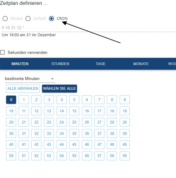

      wenn du in diesem blockly auf edit im schedule gehst- mußt du das
      auswählen um es für testzwecke zu ändern
