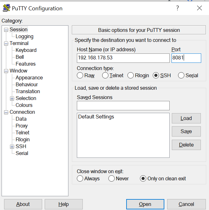

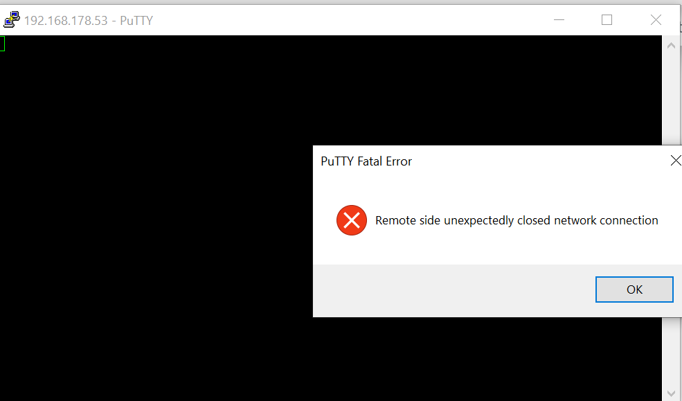

                                    @Thomas-Braun
                                    ? Putty klappt irgendwie nicht.
                                    • B brokeling
                                      @Thomas-Braun
                                      @brokeling Und was soll man damit irgendwie anfangen?
                                      sudo raspi-config
                                      aufrufen, ob jetzt per RaspController, puTTY oder mit der Kaffeemaschine ist wumpe.
                                      B 1 Antwort Letzte Antwort
