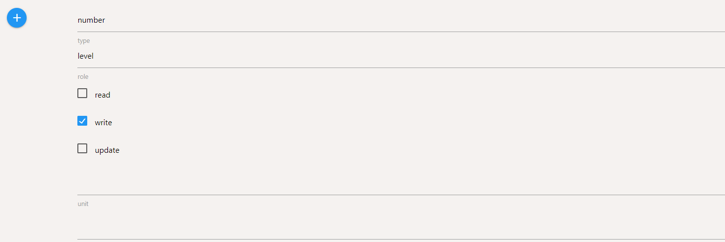

    Bräuchte wieder einmal eine kleine Hilfe.
    Ich habe mehrere States die so konfiguriert sind:
    Wenn ich zum Beispiel die Zahl 3 direkt im State eingebe, funktioniert alles. Aber sobald ich mittels Blockly die Zahl in den State schreiben lasse, klappt das nicht.
    Siehe:

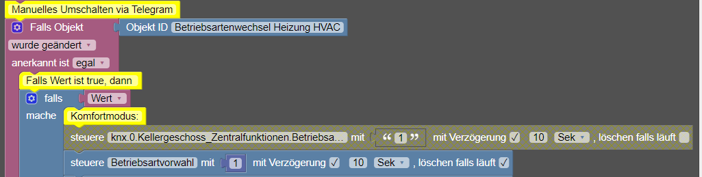

    Hier ein Teil des Blockly´s: ( Dies widerholt sich nur immer )

      @quorle sagte in Problem mit setzten des State mit einer Zahl:
      ist das die Betriebsartvorwahl???
      Bitte nicht alles so beschneiden, man erkennt gar nicht was wozu gehört!
        klappt das nicht.
        ist keine besonders gute Fehlerbeschreibung.
        Was passiert denn?
        was steht im log?

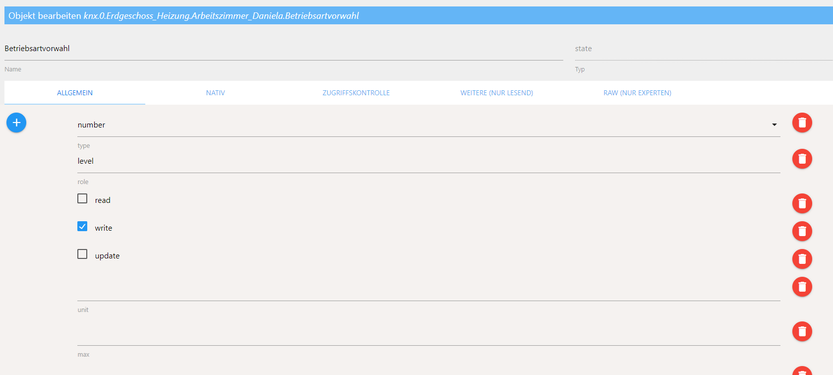

        quorle
        @Homoran
        Ist die Betriebsartvorwahl auf meinen KNX Bus. Diese kann man mit der Zahl 1, 2, 3 umschalten. Dieser State dient für einen Raum
        Die LOG bleibt leer. Hier steht kein Fehler drin.
        Wenn das Blockly ausgeführt wird, dann schreibt er die Zahl nicht in den State, wie man in der Aufzeichnung sieht.
          Siehe:
          Bild Text
          wo dieser Schnipsel herkommt ist ebenfalls nicht zu erkennen.
          • Wird denn nur der state (welcher auch immer) nicht geschrieben?
          • wird das Blockly z.B. gar nicht getriggert?
          • stimmt die falls-Bedingung nicht?
          Q 1 Antwort Letzte Antwort
              Aber es gibt keine Log-Einträge, das es einen Fehler gäbe.
              aber auch keinerlei Hinweis, ob das Skript überhaupt getriggert, dein falls korrekt geprüft oder sonstiges am Skript nicht stimmt.
              Setz doch mal an die neuralgische Punkte asusssagekräftige Debugbausteine und starte dann nochmal

                @Homoran sagte in Problem mit setzten des State mit einer Zahl:
                Schon erledigt. Wird alles ausgegeben. Einen Trigger erstellt, der den zu schaltenen State auf 1 abfrägt und einen Debug ausgeben soll, dieser wird aber nicht ausgegeben, da er sich nicht ändert.
                Irgendwie komisch. Setzte ich anstatt den Mathebaustein mit 1, einen Textbaustein mit 1 ein, wird der State richtig gesetzt und alles funktioniert. Jedoch kommt dann natürlich die Meldung, dass eine Zahl erwartet wird, da der State als Zahl deklariert ist.
                  was erwartet denn dein Datenpunkt für einen Typ?

                    quorle
                    @Homoran
                    Der Datenpunkt ist:
                    449
