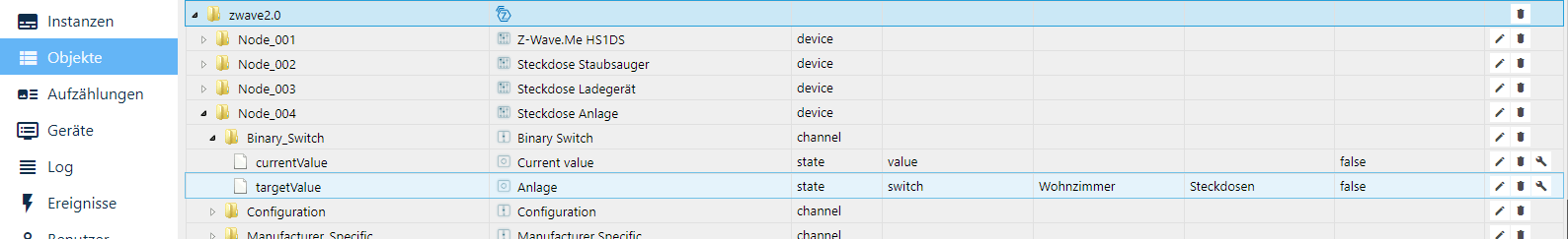

    @gelberlemmy mach ein alias draus.. und nutze diesen ..
    gelberlemmyG Offline
    gelberlemmy
    @arteck danke für diesen Denkanstoss. Ich nutze jetz Alias. Sehr sehr cool. Danke

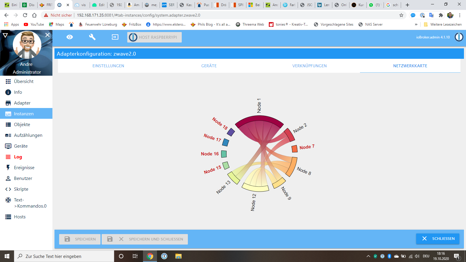

          @AlCalzone sag einmal, wann aktulisiert sich diese Grafik im Adapter ? Note 18 ist zB ein Steckdose und in Funktion
          AlCalzoneA 1 Antwort Letzte Antwort
          • gelberlemmyG gelberlemmy
            AlCalzoneA Offline
            AlCalzoneA Offline
            AlCalzone
            @gelberlemmy In der Regel ist sie erst vollständig, wenn alle Interviews komplett durch sind, weil da auch die Node-Nachbarn abgefragt werden. Wenn dann trotzdem Lücken auftreten, könnte es sich lohnen, das Netzwerk zu heilen.

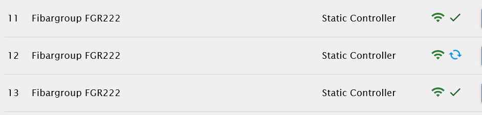

              @AlCalzone ok, dann nehme ich einmal an, dass ich im Heilungsprozess alle Geräte mit Batterie aufwecken muss, oder?
                AlCalzoneA Offline
                AlCalzoneA Offline
                AlCalzone
                @gelberlemmy Korrekt

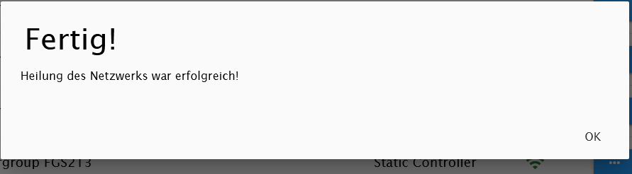

                    @gelberlemmy Welchen Link meinst du? Ich hab noch nicht alles dokumentiert, aber Heilen ist nicht dabei.
                    Du solltest den Fortschritt sehen können neben den Nodes. Sobald alle durch sind, kommt auch eine Meldung dass es soweit ist.
                    Manchmal dauert es aber ein wenig bis du was siehst.
