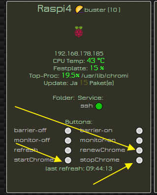

                @moelski hättest du dein problem beschrieben anstatt eine bestimmte lösung zu definieren:
                nutze das über linux-control adapter um meinen rasp zu refreshen, wenn ich z.b. im vis editor was geändert habe und eine sofortige anzeige der neuen vis sehen möchte
                hatte das selbe problem mit der performance - damit kann man es direkt schalten oder in ein script einbinden
                moelskiM 1 Antwort Letzte Antwort

                    liv-in-sky
                    @moelski
                    der control-linux ist ein kleiner favourite adapter von mir - auf sowas habe ich lange gewartet :-)
                    da du def. bash scripts schreiben kannst, kannst du sicher einige coole steuerfunktionen damit integrieren
