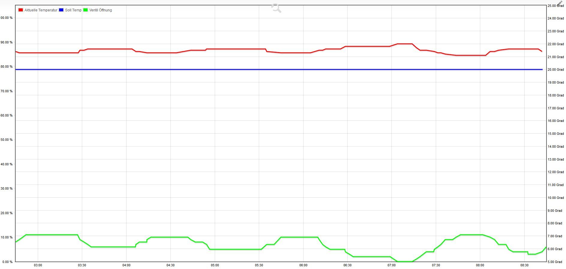

    So habe ich z.B. Im Bad einen Homematic IP Heizkörperthermostat basic, bei dem ich 3 Werte beobachte. Soll-Temp, Ist-Temp, und die Ventil Stellung. Da dieser interessanter weise immer 2 Grad über soll Temperatur regelt, wollte ich mit dem Chart heraus finden, was da los ist.

    Anbei mal die beiden Diagramme als bsp.
