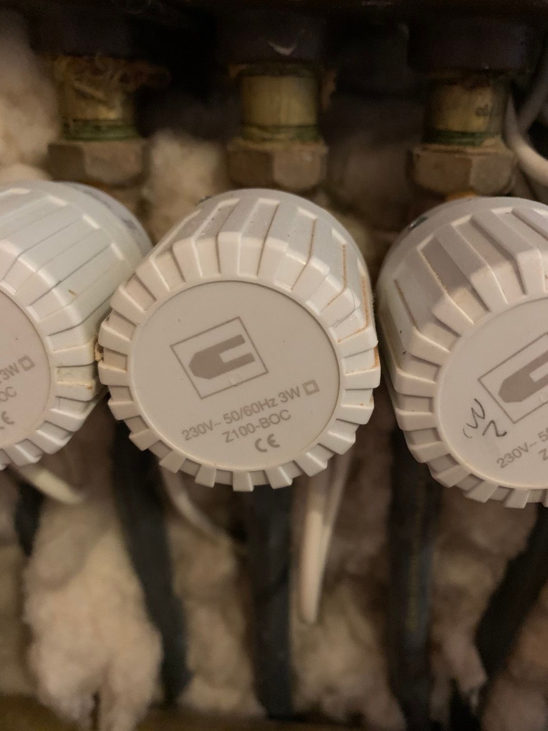

Ich habe mir jetzt einmal meine vorhandenen Thermostate angeschaut und bin mit dem Schaltplan nun etwas stutzig geworden.
Verbaut ist aktuell ein WRC 10 Wandthermostat mit einem Z100-BOC Stellantrieb. Zum Thermostat führen zwei Drähte und ein Relais schaltet dann eben Strom an/aus. Der Stellantrieb ist mMn stromlos geschlossen.
Jetzt habe ich mir den Schaltplan des BHT-3000 angesehen. So wie ich das sehe, bräuchte ich doch Variante GC statt GA oder? Im Endeffekt gibts beim Stellantrieb ja nur voll zu und voll auf?
Zweites Problem:
Aktuell betreibe ich ja die Thermostate nur mit den zwei Drähten, wie man im Bild sieht. Diese schalten ja dann den Stellantrieb. Das Thermostat an sich hat Batterien, die dann den T-Fühler, Uhr und den Schaltvorgang steuern. Das BHT-3000 braucht ja Strom: Ich nehme an, dass dafür N und L an der Klemme vorgesehen sind?Es wäre nett, wenn ihr mir kurz meine zwei Fragen beantworten könnt!

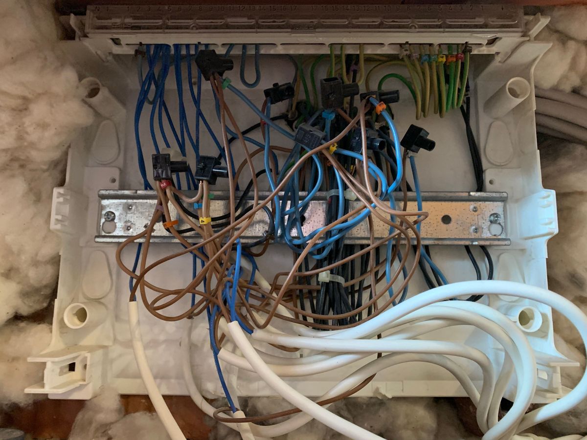

Kann ich denn bei den Stellantrieben die Phase L auch für die Phase L am Thermostat verwenden? Dann bräuchte ich ja nur einen N-Leiter zurück?
In der Dose habe ich damals ein 5-adriges Kabel verlegt, genutzt werden eben nur 2. Drähte, ich hätte also noch 2 schwarze rumliegen.Der Schaltkasten ist aber gerade etwas unübersichtlich für mich :-)
Irgendwie siehts so aus, als wäre alles zusammengeklemmt...
Steh ein bisschen am Schlauch. Geht mir öfter so, wenn ich die Installation nicht selber gemacht habeBin aber gerne offen für alternative Vorschläge zu anderen Thermostaten :-)

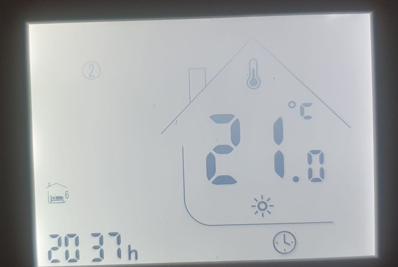

@Master-Rudi
Auf dem Gerätedisplay sieht man die aktuelle Temperatur, siehe hier ganz aktuell:
Außerdem hab ich nochmal wegen der Verschaltung nachgedacht.

Dein Stellantrieb ist doch stromlos geschlossen? Also drückt der Stößel auf das Ventil, damit der Heizkreislauf offen ist - also die Heizung heizt?
Dann wird dir wahrscheinlich ein GC nichts nützen, weil der Stromkreis offen ist "im Nichtheizzustand" des Thermostats - also würde dieser Zustand bei dir das Heizen auslösen. Also gerade das Gegenteil von dem was du brauchst.Ok ich bin leicht verwirrt... War ich bei den Ventilen aber schon vorher. Bin kein Heizungsbauer :-P Nein Spaß beiseite:
Ich habe Z100-BOC verbaut. Eine neue (bessere) Recherche hat das hier zu Tage gefördert, das heißt, dass mein Ventil stromlos offen ist...
Aber ich dachte immer, dass das Anlegen von Strom das Ventil öffnet, so dass Wasser durchströmen kann und den Raum heizt. Wenn kein Strom anliegt, dann schließt das Ventil und kein Wasser strömt durch? Oder hab ich da einen Gedankenfehler?Ich habe es mal gemessen am Thermostat:
Raum heizt nicht: Kein Strom an der Leitung
Raum heizt, Relais schaltet: Strom an der Leitung.Passt dann das GC?

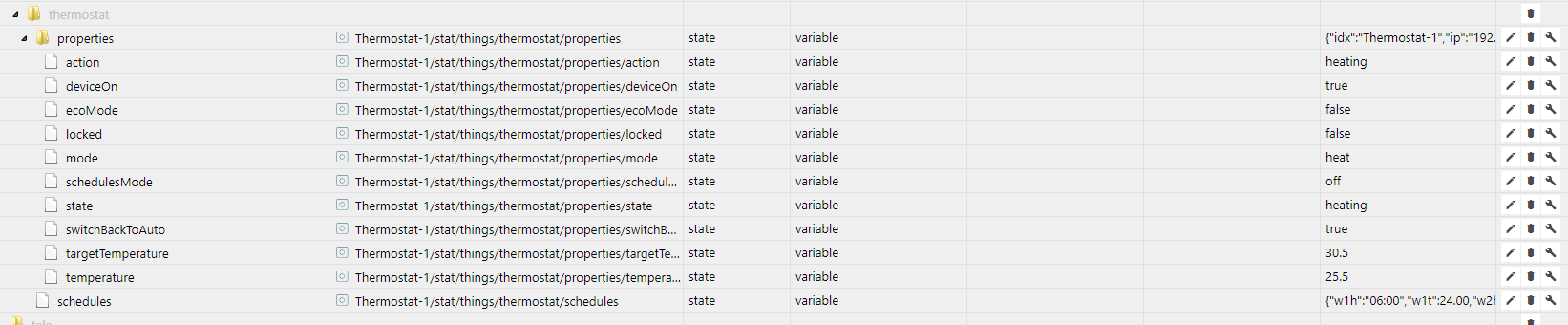

Mal eine andere Frage:
Kannst du denn die Werte der targetTemperature ändern im ioBroker? Also wenn du den Wert änderst, wird er dann auch im Thermostat geändert?Bei mir passiert da nichts. Wenn ich den Wert im ioBroker ändere, dann überträgt er den Wert nicht an das Thermostat. Mache ich das falsch? Muss ich das anders via MQTT senden??

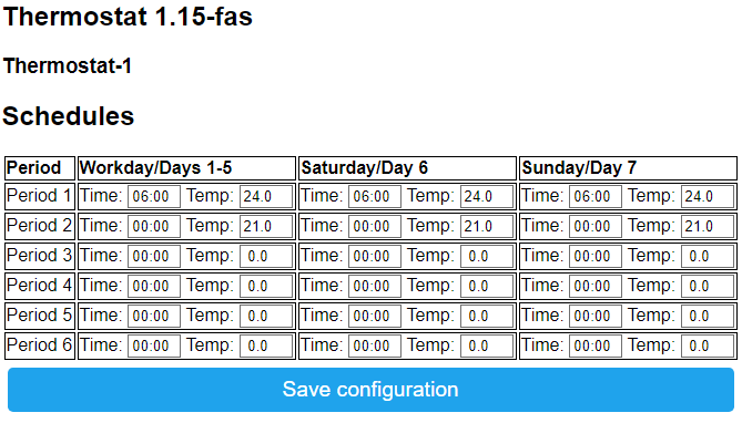

Also im MQTT kann man da nichts eintragen, dass dann zum Thermostat geschickt werden kann. Das ist ne Einbahnstraße.
Ich habe die Daten alle im Webinterface des Gerätes geändert, siehe hier:
Welche Firmware nutzt du denn im Moment auf dem Gerät? -
@Master-Rudi sagte in BHT-3000 Thermostat:
BHT6000-GC
Welche Firmware nutzt du denn im Moment auf dem Gerät?Wie Einbahnstraße 🤔 ?! Was bringt mir dann eine Einbindung in den ioBroker wenn ich nur lesen kann...? Nur zur Visualisierung in meiner VIS?

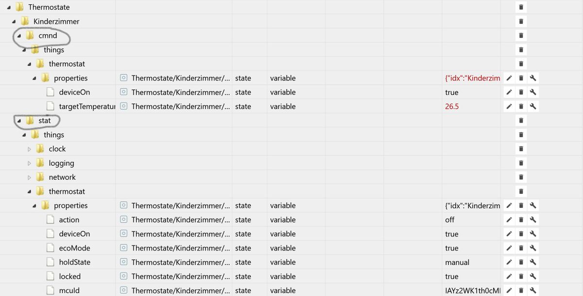

Aber laut der Anleitung von Folke auf Git kann ich doch Befehle senden zum ändern...? Dachte das geht auch einfach über MQTT aber scheint als ob ich es anders machen muss!
Modifying parameters via MQTT
Send a json with changed parameters to <your_topic>/cmnd/things/thermostat/properties.
Send a json with changed schedules to <your_topic>/cmnd/things/thermostat/schedules. You also can change single values by sending the value to <your_topic>/cmnd/things/thermostat/properties/parameterName.Weißt du wie man das macht?

Naja unter smart verstehe ich genau diese Funktion :-) Alles von überall über meine VIS steuern und abrufen können.
Ich hab es übrigens hinbekommen. Das geht ganz easy im ioBroker. Bei Bedarf erklär ich es gerne
