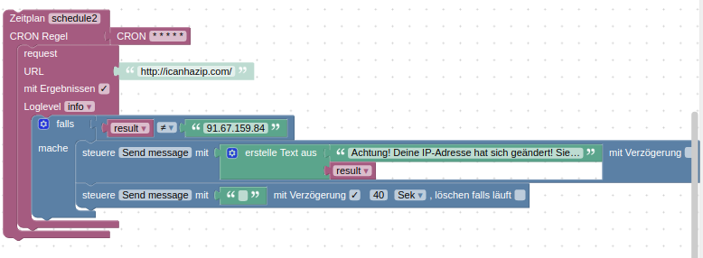

    Hallo, ich habe folgendes Skript gebastelt, leider funktioniert es noch nicht. Ich Versuche das http-get mit dem Text Element zu vergleichen, doch leider scheint blockly das nicht mit einander vergleichen zu können. Kann mir jemand helfen? Danke!
    F 1 Antwort Letzte Antwort

      @JayneWayne da ist ein Sonderzeichen am Ende

        @fastfoot meinst du in result? Also bei dem http-get? Also hinter der IP-Adresse?
        Bei mir gibts leider entferne Leerzeichen... nicht. Wie bekommst du allgemein diese Formatierung hin? Muss ich irgendwas noch aktivieren?

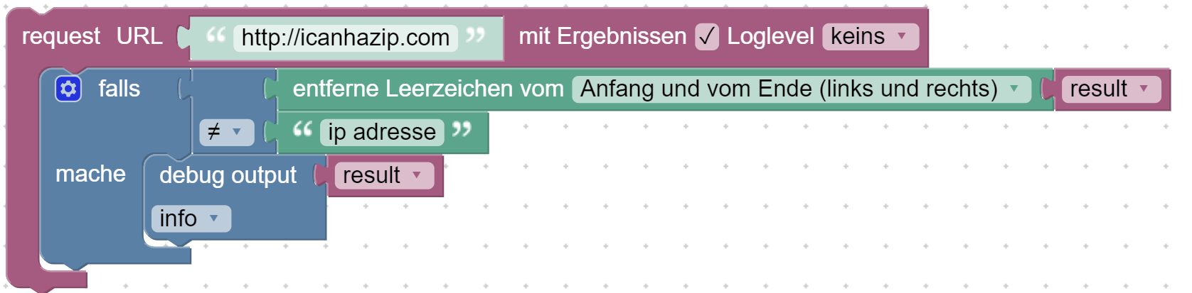

          Suche mal unter Text, ziemlich runter scrollen, das hast du auch. Die Formatierung bekommst du mit Rechtsklick, interne/externe Eingänge

            @fastfoot Danke, es scheint jetzt zu funktionieren :)
            Den Text Command konnte ich nicht finden weil mein Browser nicht groß genug war sorry :/
