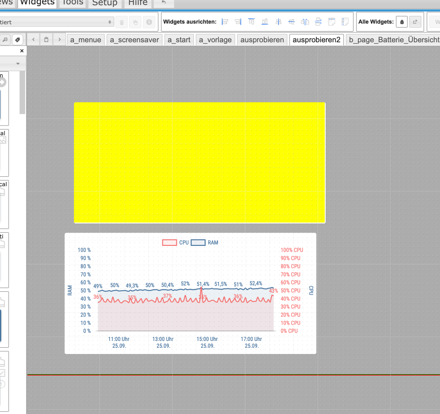

    ich weiß gar nicht wie ich es erkläre, wenn ich mit meiner Maus über diverse Objekte fahre, werden diese gelb, ich muss dann ausklicken und wieder anwählen. Manchmal klappt es beim ersten mal - manchmal muss ich auch 2-3 raus rein klicken damit ich das Widget bearbeiten kann. Tritt nur im Editor auf, in der Runtime ist alles wiede erwartet.
    Ist erst jetzt aufgefallen, da ich länger nicht in VIS war (vis ist aktuell mit 1.3.3)

      @dos1973 sagte in VIS - komisches verhalten:
      Das ist aber noch eine Beta-Version, da muss noch nicht alles richtig laufen.
      Aktuell in stable ist die 1.2.12

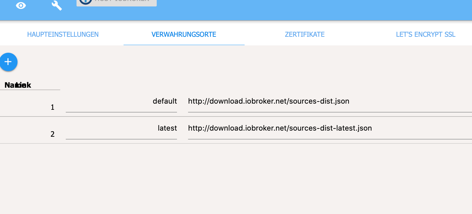

              nochmals kurze Frage: was musisch denn einstellen, dass ich keine Betas bekomme?

                @dos1973 In den Haupteinstellungen den aktiven Verwahrort auf default stellen.

                  dos1973
                  @Thomas-Braun
                  danke habs gefunden...
