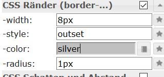

    Hallo zusammen. Gibt es eine Möglichkeit, den Border so auszuwählen, das 2 Seiten z.B. grau und 2 Seiten weiß sind?
    So dass ein 3D Effekt bei einem Button entsteht?

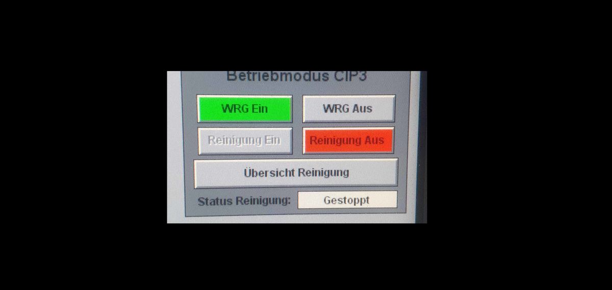

        • AlmixxA Almixx

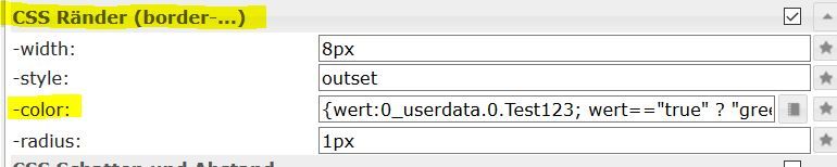

                          GlasfaserG Offline
                          GlasfaserG Offline
                          Glasfaser
                          @Almixx
                          hier eintragen (Datenpunkt anpassen ) :
                          {wert:0_userdata.0.Test123; wert=="true" ? "green" : "silver" }
                          P 1 Antwort Letzte Antwort

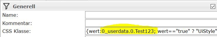

                            P Offline
                            P Offline
                            pix
                            @Almixx Denke bitte daran, das Bindings ("{}") nicht im Edit-Modus von VIS funktionieren. Also zum Testen immer die Runtime-Version laden (Playknopf oben rechts).
                            @Glasfaser hat dir zwei Möglichkeiten der Formatierung angeboten. Du kannst das Aussehen des Buttons über die CSS Ränder Einstellungen des Widgets einstellen. Mit Hilfe eines Bindings kann das abhängig vom Zustand des Datenpunkts "0_userdata.0.Test123" gemacht werden. Ist der Datenpunkt true, wird's grün, sonst silber.
                            Für die erste Lösung von @Glasfaser musst du den CSS-Code in den Reiter CSS packen und per Klasse aufrufen. Wenn das Element (hier das Widget mit dem Rand) die Klasse "UiStyle" hat, wird es - wie im CSS-Code hinterlegt - formatiert. Damit es diese Klasse bekommt, hat @Glasfaser wieder ein Binding genutzt. Wenn der Datenpunkt wahr ist, heißt die Klasse "UiStyle" und das Widget wird entsprechend formatiert. Ist er falsch, wird keine Klasse gesetzt, es passiert nix.
                            Das ist aber keine Reaktion auf den Klick/Touch, sonder auf den Zustand des Datenpunkts. Für Klick/touch kannst du "active" nehmen. Dann sollte eine extra CSS-Klasse (im Reiter "Generell") dauerhaft gesetzt werden. ZB. "aktiv_bei_touch". Im CSS-Reiter formatierst du dann so
                            .aktiv_bei_touch:active {
                               border: 5px dotted red;
                            .aktiv_bei_touch {
                              border: 5px solid green;
                            Wenn das Widget dann aktiv ist (geklickt oder touched), sollte es kurz die Erscheinung ändern. Das geht mit jedem Widget.
                            Pix
                            AlmixxA 1 Antwort Letzte Antwort

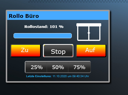

                                  • AlmixxA Almixx
                                    @Glasfaser
                                    Ich muß noch mal nerven 🙈
                                    Die State Buttons funktionieren nicht, nur an den Ecken sieht man ganz leicht die Farbe durchschimmern. Nimmt auch Schriftgröße etc. so nicht an...
                                    .button_rollo
                                            height:40px !important;
                                        	width:100px !important;
                                        	line-height: 22px !important;
                                            text-align:center !important;
                                            border-radius: 5px;
                                            border-style: outset;
                                            vertical-align:middle !important;
                                        	border-radius: 5px !important;
                                        	font-size: 20px !important;
                                        	background: linear-gradient(0deg, red, yellow) !important;
                                            color:white;
                                    Farbe hab ich übrigens mal bewusst so gesetzt 😊

                                      @Almixx sagte in Border in 3D Optik:
                                      nimm mal das :
                                      .button_rollo .ui-button
                                              border-radius: 5px;
                                              color:white;

                                          @Glasfaser, hat zum Teil funktioniert. Die Hintergrundfarbe passte jetzt, dafür wurde der Button etwas kleiner. Die toggle Buttons änderten sich total in den Abmessungen. Was bewirkt dieses .ui-button?

                                                "style": {
                                                  "left": "268px",
                                                  "top": "110px",
                                                  "width": "140px",
                                                  "height": "156px",
                                                  "z-index": "1"
                                                "widgetSet": "jqui-mfd"

                                                  "border-width": "3px",
                                                  "border-style": "outset",
                                                  "border-color": "{wert:shelly.0.SHSW-25#69397C#1.Shutter.Pause; wert==\"true\" ? \"#47aaff\" : \"silver\" }",
                                                  "border-radius": "5px"
