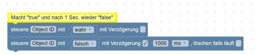

      @Pete0815 Weiß ja nicht wie der Aufbau sein soll.

        @Elzershark said in Impuls / Logikwert nur kurz Triggern durch Blockly:
        Vielen Dank, genau die Umsetzung habe ich gesucht bzw. nicht gewusst wie zu realisieren THX!

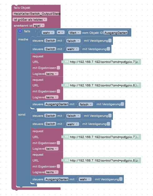

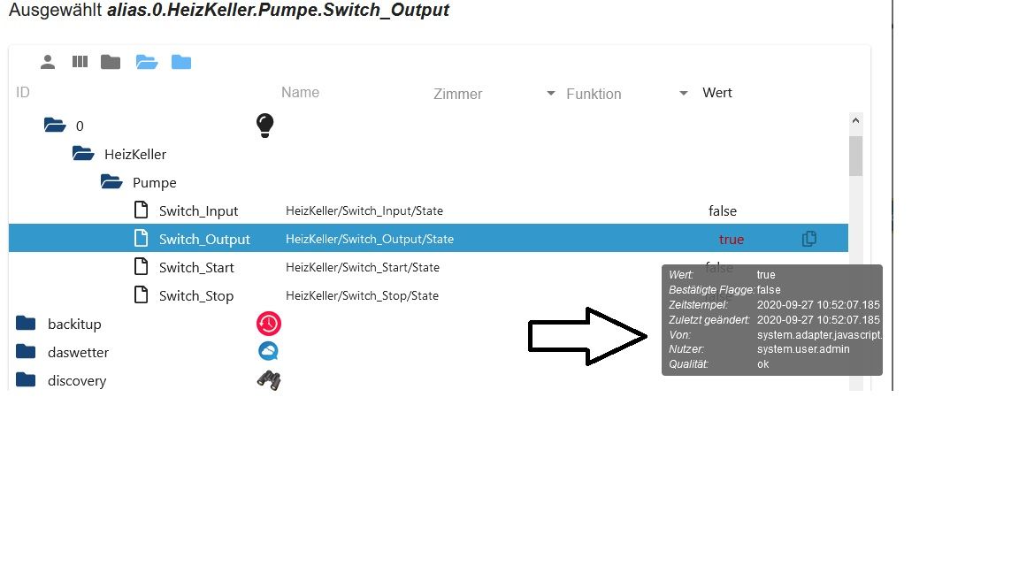

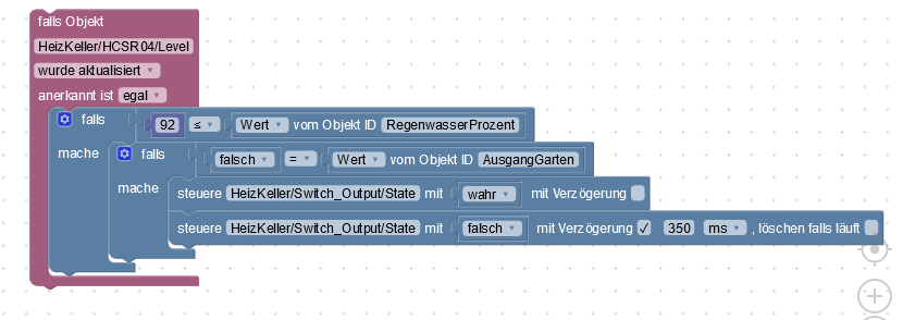

          Hallo Zusammen,
          prüfe gerade den Zustand der eingebauten "Änderungen" und hierbei stelle ich fest, dass der ALIAS eines Push-Buttons noch auf true steht. Der "orginal" Button DP steht auf 0.
          Derzeit sehe ich nur eine Möglichkeit warum dies so ist: Meine gebaute Überfüllsichering, die den Button auslöst um den Ausgang einer Pumpe dann in den Garten zu leiten (Toggle Switch). Der Impuls wird jedoch auf den Alias nicht als Impuls ausgeführt sondern steuert fix auf true. Warum? Beim Stop Button um die Pumpe auszuschalten funktioniert es. Am 27.09. 10:52xh wurde die Überfüllsicherung ausgelöst/getestet aber der ALIAS DP nicht zurück auf false gesetzt.
          Sollte ich die Logik zum DP AusgangGarten prüfen? Wird nicht korrekt umgeschaltet und durch die Prüfung (AusgangGarten = false) läuft die Logik der Überfüllsicherung nochmal?
