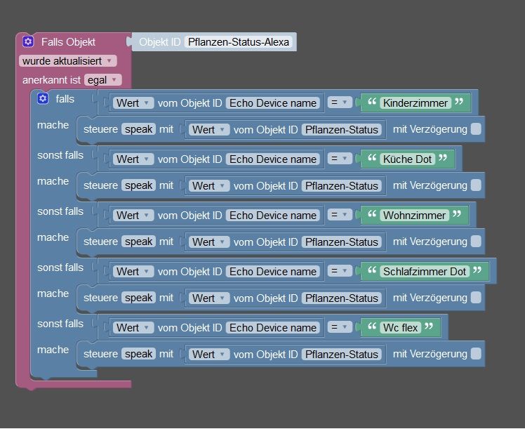

    Hallo,wollte gerne meine Script mit euch teilen. Habe in meiner Wohnung fast jedem Zimmer ein Alexa Dot stehen ( warum? hab die günstig geschossen und Multiroom funktion :)! Die dinger sind extrem empfindlich beim hören ;). Es kann passieren das ich im Wohnzimmer bin und die Ausgabe von einem anderem Zimmer kommt .
    Ich nutze Alex ausschließlich für meine IoT Projekte./ Iobroker Cumstomer Sprich Fenster Status/ Pflazen Status etc
    Stell ich Alexa eine Frage, bekomm ich auch zu 95% Antwort indem ich gesprochen habe.
    Hab mir gedanken gemacht und habe folgendes durch Alexa Adapter herausfinden können.
    Alexa Historie,da wird als "Name" der letzte Dot in die Value geschrieben, den nehme ich und vergleiche ihn. Entspricht der Dot mit dem Value soll er die Aussage
    vom letzten Dot machen.
    Wird einigen bestimmt helfen :)
    so sieht es per Blockly aus.
    Code zum Kopieren. Als Triger den Historie Ordner von Alexa und das Objekt Name nehmen.
    In den Grünen Feldern den Namen euren Dots eintragen. als Ausgabe auch die Commands/ Speak vom Dot.
