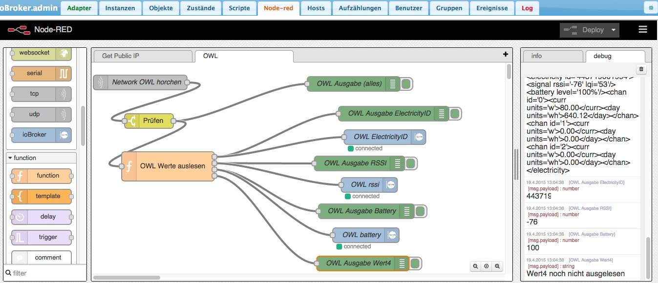

    Übersicht des Flows:
    Zuerst wird der UDP Multicast auf IP 224.192.31.19 Port 22600 (immer gleich) eingelesen.
    Dann mit dem switch node prüfen, ob ein Inhalt ankommt (kann auch weggelassen werden).
    Danach kommt der function node. Ich habe erstmal nur 4 Ausgänge definiert (es kommen noch mehr, vor allem die wichtigen). Ausserdem lasse ich im Debug Node zur Kontrolle den Gesamten Broadcast anzeigen.
    <electricity id="44371900XXXX"><signal rssi="-73" lqi="60"><battery level="100%"><chan id="0"><curr units="w">32.00</curr><day units="wh">594.46</day></chan><chan id="1"><curr units="w">0.00</curr><day units="wh">0.00</day></chan><chan id="2"><curr units="w">0.00</curr><day units="wh">0.00</day></chan></battery></signal></electricity>
    Daraus ziehe ich im function Node mit Javascript die Werte (Output auf erstmal 4 setzen, 3 Werte werden eingelesen, einer gesetzt).

    Die Ausgänge werden wieder mit dem Debug verbunden für die schnelle Kontrolle (grüne Nodes debug) und schließlich in ioBroker gespielt (blaue nodes iobroker). Dazu den konfigurieren:
    Jetzt finden sich die Werte unter den Node Red Objekten:
    Jetzt könnte man sie noch im Javascript- und VIS-Adapter weiterverarbeiten. Wenn der Flow fertig ist, kann ich ihn exportieren und zur Verfügung stellen. Wollte nur erstmal anfangen, solange alles noch frisch ist.

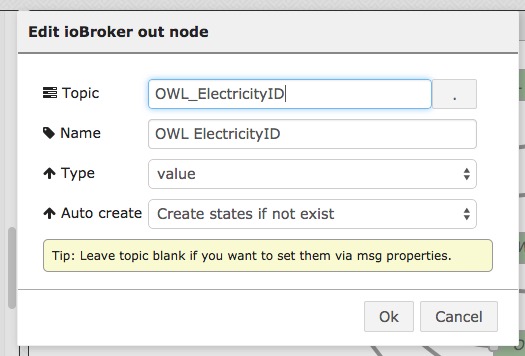

                                  Falls nicht, check mal im Flow den blauen ioBroker Ausgabe Button. Der Punkt AutoCreate sollte auf create states if not exist stehen.

                                        Hi Pix
                                        Super Sache, das Problem lag daran dass anstelle "create states if non exist" folgendes angewählt war "Ignore messages for non existing states"
                                        Als ich das geändert hatte, tauchte innerhalb von 5 Minunten der Ordner OWL mit dem Inhalt auf.
                                        Herzlichen Dank allen Helfern!
