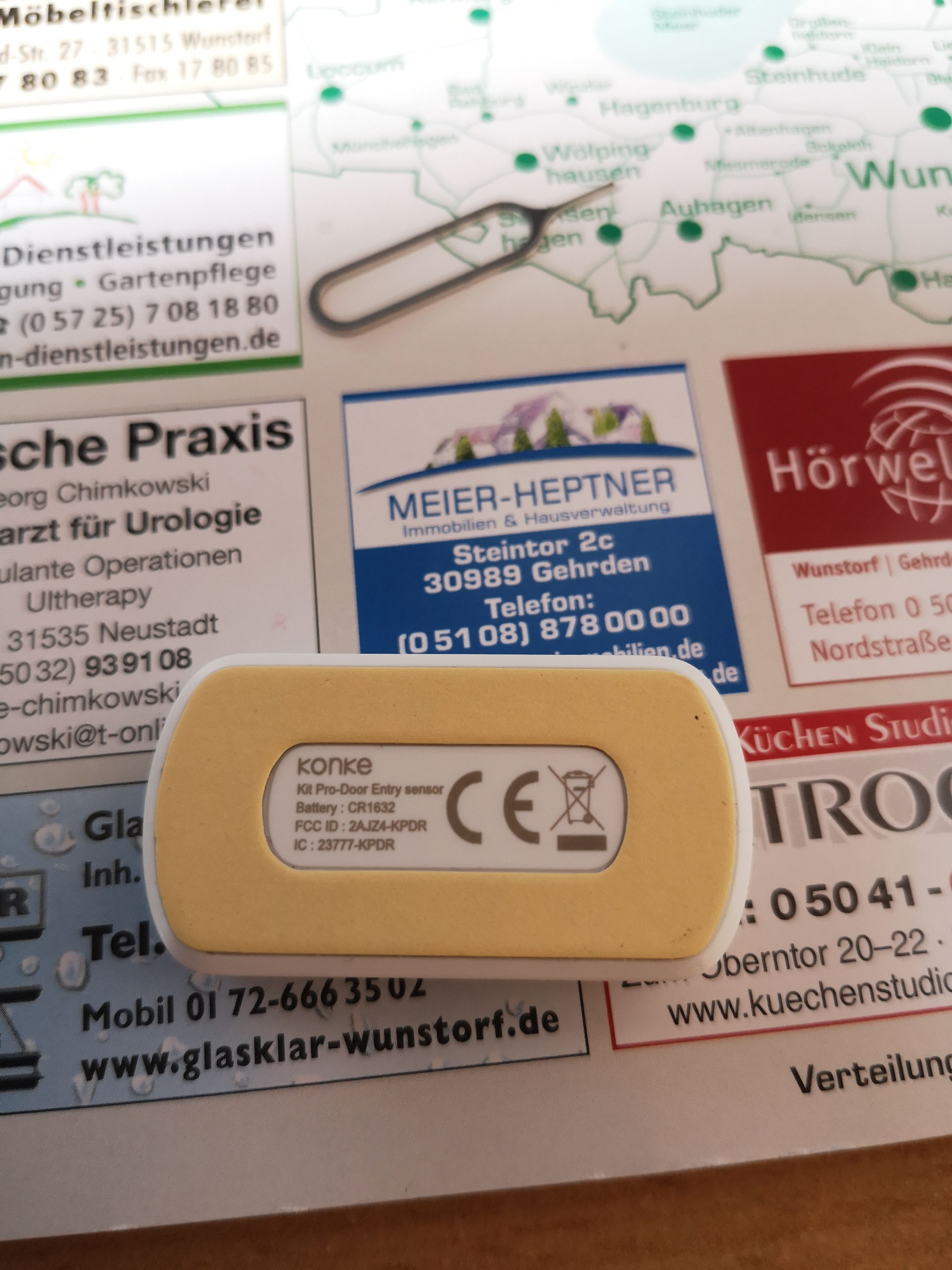

    habe hier 2 Türkontakte von Konke ( laut GitHub unterstützt ), welche Zigbee 3.0 verwenden. Jetzt bekam ich gesagt das der CC2531 kein 3.0 unterstützt. Ich habe aber auch noch den Conbee II welcher ja den 3.0 Standard beherrscht . Dennoch kann ich mittels Zigbee Adapter 1.2.1, ihn nicht Via Conbee anlernen.
    Auch mit Deconz und Phoscon (was ich aber wieder gestoppt habe) hat es nicht funktioniert. Hab hier ich Aqara Temp Sensoren welche mit Conbee einwandfrei funktionieren.
    Hat jemand einen Tipp??

      @doerli die Konke-Teile senden nur auf bestimmten Kanälen. (Ich glaube 15, 20 und 25 waren das) Ich hatte mal Tests mit einem Konke-BWM auf Zigbee-Kanal 15. Seit dem liegen die Teile wieder im Schrank.
