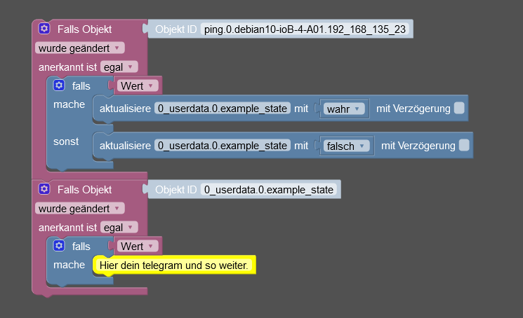

      @newcomer Abgekürzt sollte es so funktionieren. (Natürlich mit deinen Parametern füllen.)
      Triggert der Ping-Adapter mit einer Änderung, entscheidet falls (wert) =true den Zustand der Variablen presentstate.
      Den zweiten Block triggert die Änderung von presentstate. Bei (wert)=true folgt dein Telegram Block samt Rest.
      Deine Anweisung presentstate = falsch entfällt.
      Die Variable present ersetzt du durch
      (Wert vom ObjektID presentstate)

        @ITCrowd funktioniert wunderbar ;-) vielen Dank !
