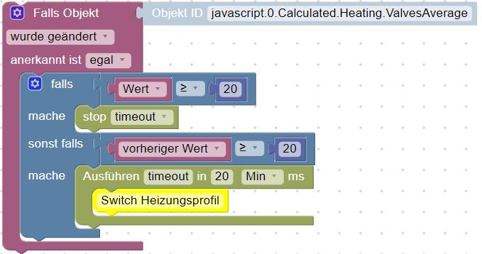

      @Morgennebel sagt:
      Ventilstand von Sensor X ist kleiner als 20% für 20 Minuten.

         <statement name="STATEMENT">
           <block type="controls_if" id="x~JBuYW4FmoO+knH*deB">
             <value name="IF0">
               <block type="logic_compare" id=":n~D1LRpsAVB:E={Jh#A">
                 <field name="OP">GTE</field>
                 <value name="A">
                   <block type="on_source" id="z,Uk442;2*=XT%?kJi9d">
                   </block>
                 </value>
                 <value name="B">
                   <block type="math_number" id="9H4iBGWR/S7lb[.tzM+r">
                     <field name="NUM">20</field>
                   </block>
                 </value>
               </block>
             </value>
             <statement name="DO0">
               <block type="timeouts_cleartimeout" id="4x0.9pzGqaFw@x(C7JRO">
               </block>
             </statement>
             <value name="IF1">
               <block type="logic_compare" id="Y9ki}D*8G1.%vuS`oEK^">
                 <value name="A">
                   <block type="on_source" id="2@l4,m4b]]EbTd,uLYt+">
                     <field name="ATTR">oldState.val</field>
                   </block>
                 </value>
                 <value name="B">
                   <block type="math_number" id="u+$n+|M*,BkzVIVIOwmF">
                   </block>
                 </value>
               </block>
             </value>
             <statement name="DO1">
               <block type="timeouts_settimeout" id="8M7q(=1M!7N=vuSEvn#K">
                 <field name="DELAY">20</field>
                 <field name="UNIT">min</field>
                   <block type="comment" id="z(P5^vmE/F[Ywn|2M*y:">
                     <field name="COMMENT">Switch Heizungsprofil</field>
                   </block>
                 </statement>
               </block>
             </statement>
           </block>
         </statement>
       </block>
      </xml>

        Morgennebel
        @paul53 Vielen Dank für die schnelle Hilfe. Gleich ausprobieren...
        Ciao, -MN

          Morgennebel
          @paul53 Nochmals Danke.
          Diese Lösung funktioniert jedoch nur, wenn sich die Werte nicht schneller als der definierte Zeitraum ändern.
          Beispiel:
          WERT: 22, 2.5 Min, WERT: 19, 2.5 Min, Wert: 17, 2.5 Min, Wert 15, 2.5 Min, Wert 17, 2.5 Min usw.
          D.h. der Wert eiert unterhalb des Schwellwertes, ändert sich jedoch. Jede Änderung führt dann zu einem Neusetzen des timeouts und der Ausführungsteil ("switch Heizungsprofil") wird nicht ausgeführt.
          Der Trigger löst auch nicht aus, wenn beim Start des Scriptes der ValvesAverage-Wert bereits unter 20% (Schwellwert) ist - denn der "vorherige Wert" ist niemals größer als 20...
          Hmmmm....
          Ciao, -MN
            Hmmmm....
            Ciao, -MN
            @Morgennebel sagte:
            Beispiel:
            Nur bei der ersten Änderung 22 --> 19 ist die Bedingung "vorheriger Wert >= 20" erfüllt, also wird der Timer nur dann gestartet.
              @Morgennebel sagte:
              Beispiel:
              Morgennebel
              @paul53 Genau.
              Das ist dann zwar eine schicke Lösung, aber nicht eine Lösung für meine Frage :)
              Denn 20 Minuten unter 20% würde auch bei Werten von 17.5, 18, 15, 12, 8, 9 jeweils mit 3 Minuten Unterschied wahr sein oder beim Start des Skriptes mit einem Startwert von unter 20...
              Ich werde Deinen Ansatz nochmals durchgrübeln müssen.
              Danke für den Denkanstoß und die Hilfe.
              Ciao, -MN

                @Morgennebel sagte:
                Das muss außerhalb des Triggers ausgewertet werden (ohne Timeout).
