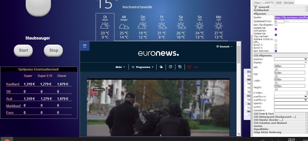

    Hallo Leute, und zwar habe ich im VIS ein Iframe laufen wo News laufen. Leider ist mein Platz für das Iframe begrenzt und wollte fragen ob es irgendwie die möglichkeit gibt, das Iframe bis zu einer bestimmten Postion der Homepage scrollt.
    Leider gibt es kein direkten Video Link zu Euronews da er mitlerweile mit Token verschlüsselt ist.

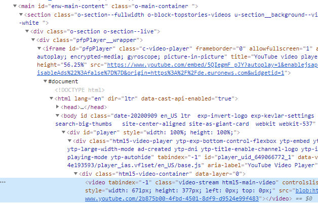

      Du hast Glück, Euronews hat eine ID auf einen Tag beim Video gesetzt. Damit geht es:
      https://de.euronews.com/live#enw-main-content
      Und falls sie das jemals ändern, hier wie ich dazu gekommen bin:
      1. Seite in Chrome oder Edge Chromium öffnen https://de.euronews.com/live
      2. zwei mal Rechtsklick auf das Video
      3. im Kontextmenü "Inspect" (oder wie das auch immer auf Deutsch heisst) wählen
      4. Nun wird der HTML-Text angezeigt (Highlight auf dem Video-Element)
      5. Jetzt suchst du dir gegen oben (und vorzugsweise nicht in einem iframe) ein Element mit einer ID:
      6. Diese ID kannst du nun als "Anchor" verwenden in der URL: https://de.euronews.com/live#enw-main-content
      Wenn ich mir aber den Quelltext so anschaue, ist das eine Youtube URL, die kannst du also direkt in deinem iframe benutzen:
      https://www.youtube.com/embed/5QIegmF_pJY?autoplay=1&enablejsapi=1&showinfo=0&mute=1&embed_config={"primaryThemeColor"%3A"%23003865"%2C"autonavRelatedVideos"%3Atrue%2C"adsConfig"%3A{"adTagParameters"%3A{"iu"%3A"%2F6458%2Feuronews_new%2Flive"%2C"cust_params"%3A"player_type%3Dpfp%26lng%3Dde%26page%3Dlive%26CxSegments%3D8msddcbjukkj%2C8neietplq7c9%2C8ney4225y65y%2C8on9a7t5woah%26"}%2C"nonPersonalizedAd"%3Afalse%2C"disableAds"%3Afalse}}&origin=https%3A%2F%2Fde.euronews.com&widgetid=1
