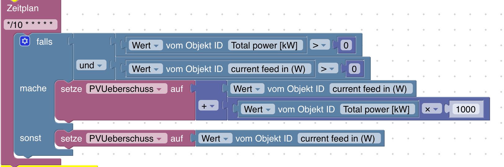

    @joergh sagte in [GELÖST] Adapter für powerfox/poweropti Kunden-API:
    @uli977 Wenn das Auto lädt, dann hat er ja auch Überschuss, sonst sollte es nicht laden.
    So?

      @uli977 sagte in [GELÖST] Adapter für powerfox/poweropti Kunden-API:
      Check ich nicht, kannst du mir ein Beispiel geben?
      Du musst ja jeder Runde den notwendigen Ladestrom berechnen, also fängst Du irgendwann an zu laden wenn es reicht. Dann aber in der nächsten Runde muss der Strom ja erneut berechnet werden, nur ist jetzt der Überschuss der ins Netz eingespeist wird nur noch die Differenz dessen was bereits verbraucht wird und der PV Produktion, also sagen wir er lädt mit 10 A los, dann reduziert sich der Überschuss um 2.2 kW. Jetzt also muss er neu rechnen, kann dafür aber nicht einfach nur den Überschuss durch Spannung teilen, also muss er neu teilen und den aktuellen Ladestrom dann dazu addieren.

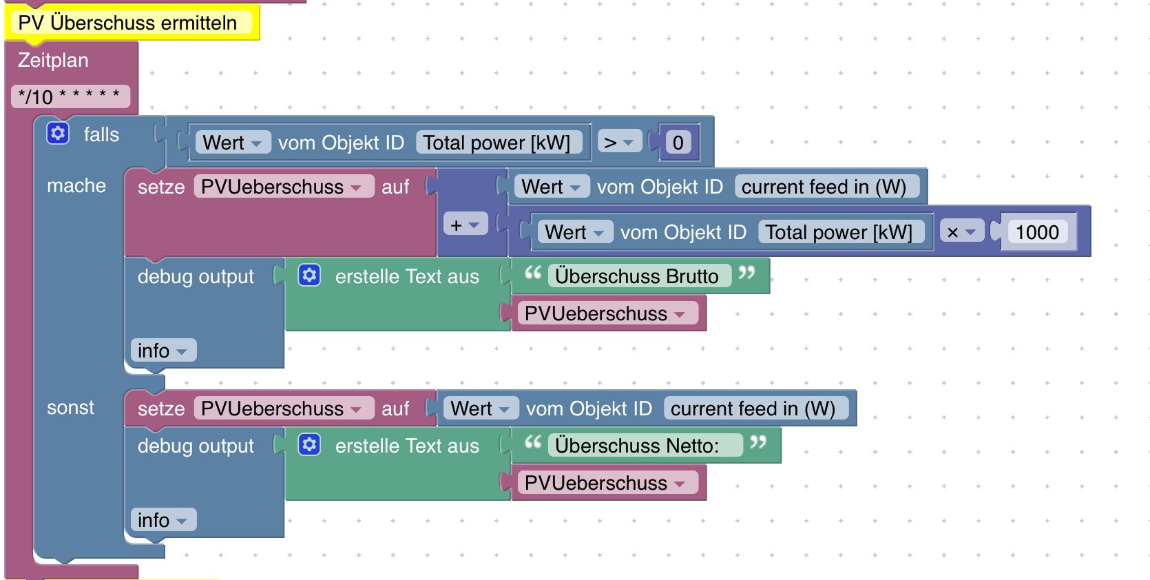

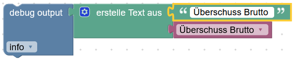

                  @joergh
                    <variables>
                      <variable id="Q16T?q8~$AAn_6kTmv;0">PVUeberschuss</variable>
                    </variables>
                    <block type="schedule" id="s+h*%Apq+)=1;j_}Q8Ut" x="30" y="414">
                      <field name="SCHEDULE">*/10 * * * * *</field>
                      <statement name="STATEMENT">
                        <block type="controls_if" id="D@Z#vMxtd:=F1jn?PI3S">
                          <value name="IF0">
                            <block type="logic_compare" id="6U;L2g9.:@oY*6UFnL)A">
                              <field name="OP">GT</field>
                              <value name="A">
                                <block type="get_value" id="$gf|+Es@++VdIQ`*t(Cu">
                                  <field name="OID">easee.0.EH806570.status.totalPower</field>
                                </block>
                              </value>
                              <value name="B">
                                <block type="math_number" id="l4BW0T.oiMMrOQ#0FqEX">
                                  <field name="NUM">0</field>
                                </block>
                              </value>
                            </block>
                          </value>
                          <statement name="DO0">
                            <block type="variables_set" id="_GWnWsnZG-*4Ra.S8b(u">
                              <field name="VAR" id="Q16T?q8~$AAn_6kTmv;0">PVUeberschuss</field>
                              <value name="VALUE">
                                <block type="math_arithmetic" id="!u2GYRPi[WOEf;XUIy,0" inline="false">
                                  <field name="OP">ADD</field>
                                  <value name="A">
                                    <shadow type="math_number">
                                      <field name="NUM">1</field>
                                    </shadow>
                                    <block type="get_value" id="K4Hbbje@fncyS?yP/]C/">
                                      <field name="OID">powerfox.0.devices.9c9c1f13bb6c.currentFeedIn</field>
                                    </block>
                                  </value>
                                  <value name="B">
                                    </shadow>
                                    <block type="math_arithmetic" id="[a{tTrge2?:O[|MaaTj/">
                                      <field name="OP">MULTIPLY</field>
                                      <value name="A">
                                        </shadow>
                                        <block type="get_value" id="Kcc_%BIk`;E(@7]WKxJf">
                                        </block>
                                      </value>
                                      <value name="B">
                                        <shadow type="math_number" id="gf+V^!r5tN{nSS@=Cptd">
                                          <field name="NUM">1000</field>
                                        </shadow>
                                      </value>
                                    </block>
                                  </value>
                                </block>
                              </value>
                              <next>
                                <block type="debug" id="ZeB+(_[U7Vg@;4kv2*.+">
                                  <value name="TEXT">
                                    <shadow type="text">
                                    </shadow>
                                    <block type="text_join" id="n13VPPp#DO[B?VY+tJ=U">
                                      <value name="ADD0">
                                        <block type="text" id=",{rDbv%MOw;^V~efwp9z">
                                          <field name="TEXT">Überschuss Brutto: </field>
                                        </block>
                                      </value>
                                      <value name="ADD1">
                                        <block type="variables_get" id="C2DHOT:u1!GKim*cX%!A">
                                        </block>
                                      </value>
                                    </block>
                                  </value>
                                </block>
                              </next>
                            </block>
                          </statement>
                          <statement name="ELSE">
                            <block type="variables_set" id="Gux#`n7eQKjk^mm(QSms">
                                <block type="get_value" id="AB${?x0NWoBNI,s~QA4?">
                                </block>
                              </value>
                              <next>
                                <block type="debug" id="$tZxLmiB0L+:#{fBPa-H">
                                  <value name="TEXT">
                                    </shadow>
                                    <block type="text_join" id="dSnlYWjZ1}NF(l9Pw^61">
                                      <value name="ADD0">
                                        <block type="text" id="lV}!UZFsKmUSjT;G27Zu">
                                          <field name="TEXT">Überschuss Netto: </field>
                                        </block>
                                      </value>
                                      <value name="ADD1">
                                        <block type="variables_get" id="tK$iq9(HR1G=NPScc^q,">
                                        </block>
                                      </value>
                                      <value name="ADD2">
                                        <block type="text" id="A}vHAH?]1}|gK71rStjF">
                                          <field name="TEXT"> Watt</field>
                                        </block>
                                      </value>
                                    </block>
                                  </value>
                                </block>
                              </next>
                            </block>
                          </statement>
                        </block>
                      </statement>
                    </block>
                  </xml>

                    @ulli977
                    Du brauchst die IF Abfrage aus meiner Sicht nicht. Der Wert Total Power (des Ladegerätes) sollte eigentlich nur größer 0 sein, wenn das Auto lädt.
                    Einfach die Werte Totalpower+Überschuss aktuell addieren ergibt den Gesamtüberschuss, egal ob das Auto schon lädt oder nicht. Wenn der Überschuss aktuell 0 beträgt, dann musst Du in diesem Modell davon ausgehen, dass der Strom nicht mehr reicht. Deshalb würde ich nicht den feedin, sondern den power Wert nehmen, der wird ja beim Bezug positiv und diesen eben subtrahieren vom Totalpower. Wenn dann der aus diesem Powerwert errechnete Ladestrom unter 6 A fällt, dann reicht der Strom nicht mehr aus um zu Laden.

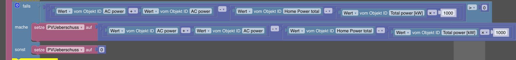

                      @joergh

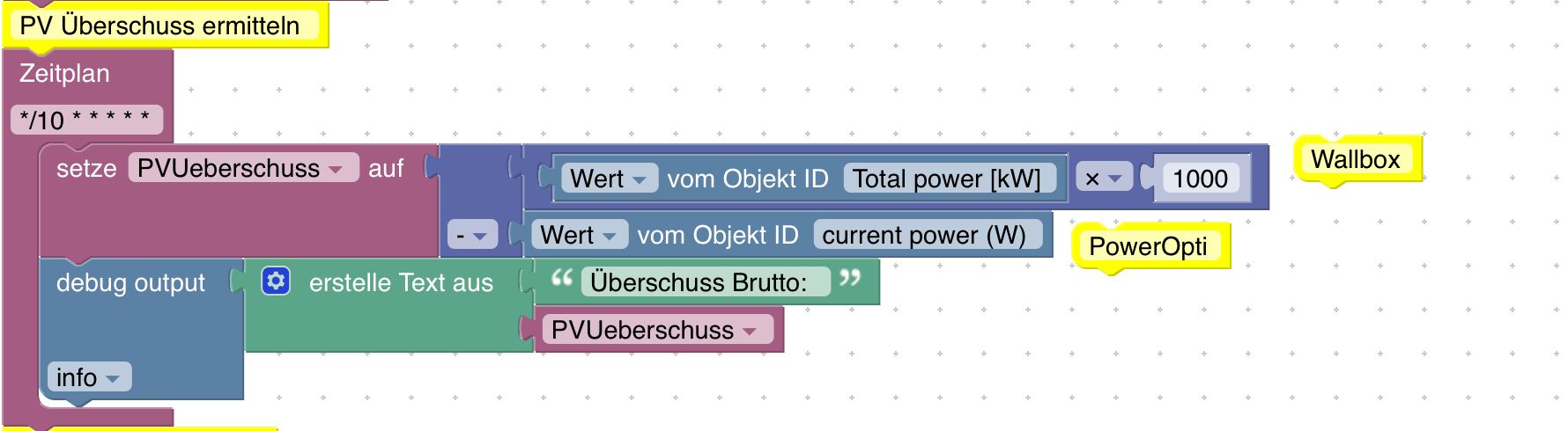

                      So, meinst du?
                      J 1 Reply Last reply
                      • Uli977U Uli977
                        @joergh
                        So, meinst du?
                        JoergH
                        wrote on last edited by
                        #65
                        @joergh
                        So, meinst du?

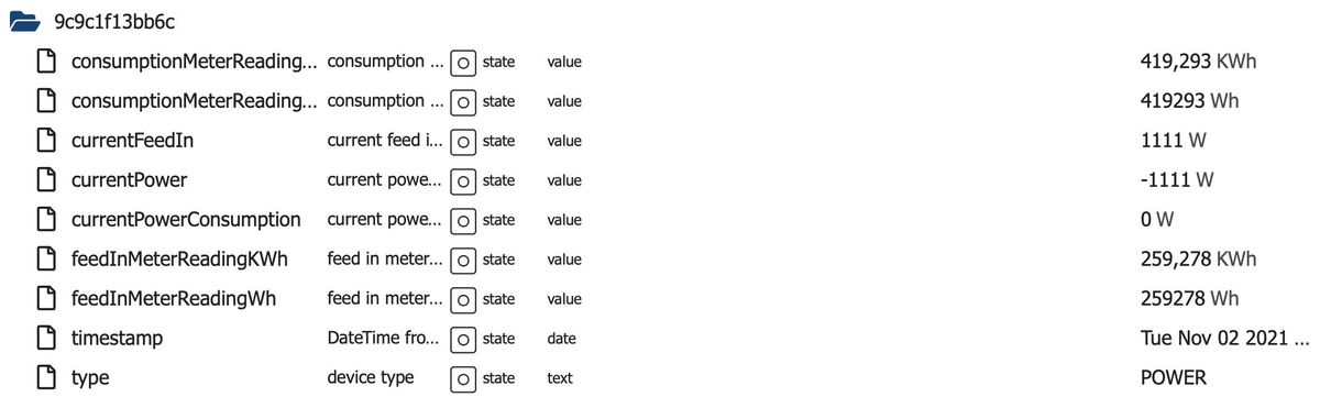

                        Fast. current power ist soweit ich das sehe bei Einspeisung ins Netz negativ, korrekt?
                        Dann musst Du den Wert von Total power abziehen, nicht addieren...
                        Uli977U 1 Reply Last reply
                        • J JoergH
                          @joergh
                          So, meinst du?
                          Uli977U Offline
                          Uli977U Offline
                          Uli977
                          #66

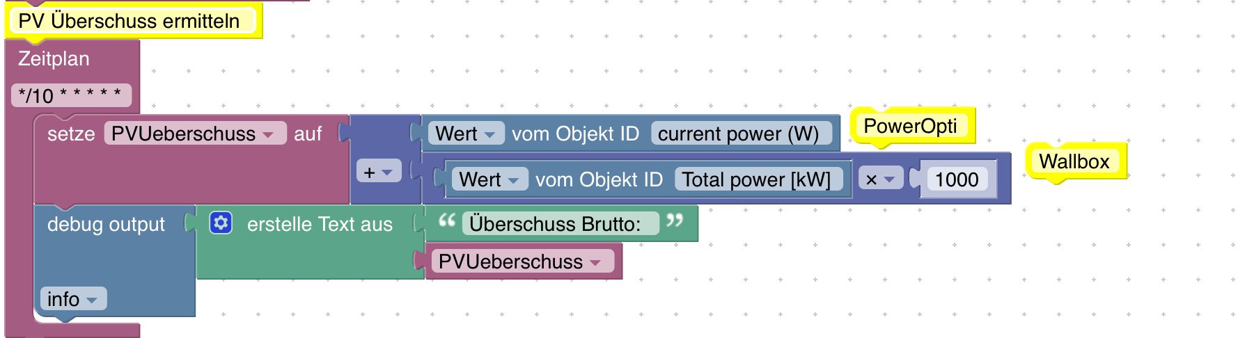

                          Genau, bei Einspeisung ist er negativ.
                          • Uli977U Uli977
                            JoergH
                            #67
                            So stimmt's. Wenn Du das Skript startest, dann siehst Du unter dem Skript die Werte und kannst schauen ob es passt, aber das weisst Du sicher.

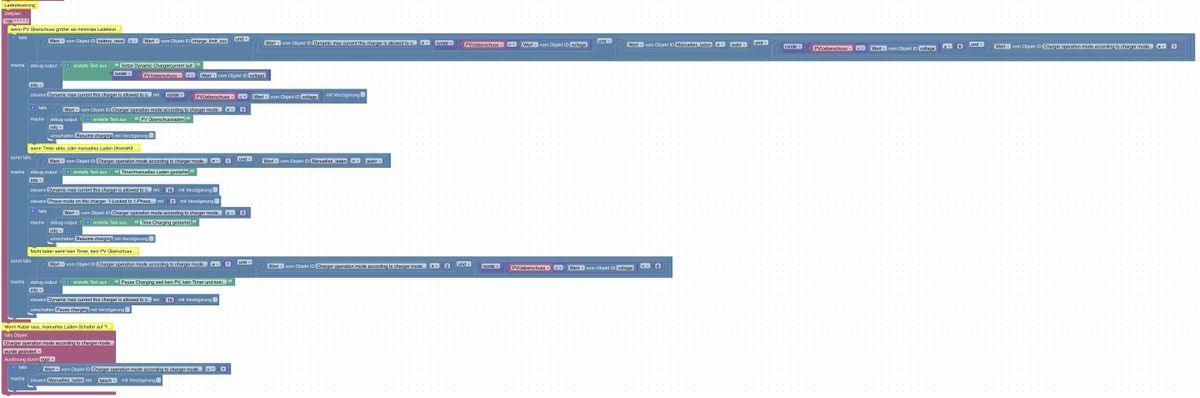

                              @joergh
                              Ja, das passt soweit.
                              Die Frage ist nun, wie ich mit diesem Wert mein Lademanagement steure.
                              Wie gesagt, habe ja nur Copy/Past aus dem Forum gemacht.
                              • Uli977U Uli977
                                @joergh

                                                        <field name="NUM">16</field>
                                                      </block>
                                                    </value>
                                                    <next>
                                                      <block type="control" id="Gf{qwN7HTvVi6+}(4Bj6">
                                                        <field name="OID">easee.0.EH806570.config.phaseMode</field>
                                                          <block type="math_number" id="Pm}eg@$8JL75wQ?L]uL6">
                                                            <field name="NUM">2</field>
                                                          </block>
                                                        </value>
                                                        <next>
                                                          <block type="controls_if" id="UC4Hm90=ZjkQYcMh7/yP">
                                                            <value name="IF0">
                                                              <block type="logic_compare" id="--By$nYswNV9.|Q67F0o">
                                                                <field name="OP">NEQ</field>
                                                                <value name="A">
                                                                  <block type="get_value" id="VB5cVh`8qgNs@7Uc[T9Q">
                                                                    <field name="OID">easee.0.EH806570.status.chargerOpMode</field>
                                                                  </block>
                                                                </value>
                                                                <value name="B">
                                                                  <block type="math_number" id="?8F}/^+F=WEk9bQ`1Fx[">
                                                                    <field name="NUM">3</field>
                                                                  </block>
                                                                </value>
                                                              </block>
                                                            </value>
                                                              <block type="debug" id="}LZB.P5#3c{T}sj?,e/}">
                                                                <value name="TEXT">
                                                                    <field name="TEXT">MaximalerOutput gesetzt auf</field>
                                                                  </shadow>
                                                                  <block type="text_join" id="A[y!P[2ycj%{V*;,X@$=">
                                                                    <mutation items="1"></mutation>
                                                                    <value name="ADD0">
                                                                      <block type="text" id="~6A$N$6)77%lUZ;}90Tc">
                                                                        <field name="TEXT">Time Charging gestartet</field>
                                                                      </block>
                                                                    </value>
                                                                  </block>
                                                                </value>
                                                                <next>
                                                                  <block type="toggle" id="*nF,seb.9~,MYGcApij|">
                                                                    <field name="OID">easee.0.EH806570.control.resume</field>
                                                                  </block>
                                                                </next>
                                                              </block>
                                                            </statement>
                                                            <next>
                                                              <block type="comment" id="h^_~,rh{*$}z8~+QwcZj">
                                                                <field name="COMMENT">Nicht laden wenn kein Timer, kein PV Überschuss und Schalter aktiv</field>
                                                              </block>
                                                            </next>
                                                          </block>
                                                        </next>
                                                      </block>
                                                    </next>
                                                  </block>
                                                </next>
                                              </block>
                                            </statement>
                                            <value name="IF2">
                                              <block type="logic_operation" id="t.ZQsd5dwG-GX6h}/fSK">
                                                <field name="OP">AND</field>
                                                <value name="A">
                                                  <block type="logic_compare" id=":R7h)p^SJINCc#}qXUb`">
                                                    <value name="A">
                                                      <block type="get_value" id="^HKuPw`kJ9n}^@hNbJ/[">
                                                      </block>
                                                    </value>
                                                    <value name="B">
                                                      <block type="math_number" id="hKx]Ky*s5^.Gd{O[Dr?l">
                                                      </block>
                                                    </value>
                                                  </block>
                                                </value>
                                                <value name="B">
                                                  <block type="logic_operation" id="14?!)gPnwp=YB]pL]wd/">
                                                    <value name="A">
                                                      <block type="logic_compare" id="|g7To#eLNnft|X5$S8.l">
                                                        <value name="A">
                                                          <block type="get_value" id="-#y0e,%xuHmTG3Ez::p:">
                                                          </block>
                                                        </value>
                                                        <value name="B">
                                                          <block type="math_number" id="#Y+U0/,-r`[Wc;HID6e)">
                                                          </block>
                                                        </value>
                                                      </block>
                                                    </value>
                                                    <value name="B">
                                                      <block type="logic_compare" id="ND:F4=Vu#4L1z_lyLbjf">
                                                        <field name="OP">LT</field>
                                                        <value name="A">
                                                          <block type="math_round" id="wPb*|R9{){l1(l];@47,">
                                                            <field name="OP">ROUND</field>
                                                            <value name="NUM">
                                                                <field name="NUM">3.1</field>
                                                              </shadow>
                                                              <block type="math_arithmetic" id="~6%xh:bxrmNVS#MZtdyi">
                                                                <field name="OP">DIVIDE</field>
                                                                <value name="A">
                                                                  </shadow>
                                                                  <block type="variables_get" id="9FZc:.?/I.m`:zGWHhn#">
                                                                  </block>
                                                                </value>
                                                                <value name="B">
                                                                  </shadow>
                                                                  <block type="get_value" id="ivJF!k1_CEY_fRMuHbB9">
                                                                    <field name="OID">easee.0.EH806570.status.voltage</field>
                                                                  </block>
                                                                </value>
                                                              </block>
                                                            </value>
                                                          </block>
                                                        </value>
                                                        <value name="B">
                                                          <block type="math_number" id="_l3sBZ5eZUIC[p80N?vX">
                                                            <field name="NUM">6</field>
                                                          </block>
                                                        </value>
                                                      </block>
                                                    </value>
                                                  </block>
                                                </value>
                                              </block>
                                            </value>
                                            <statement name="DO2">
                                              <block type="debug" id="q{{9bogrx0V]SYy]:,_*">
                                                <value name="TEXT">
                                                  </shadow>
                                                  <block type="text_join" id="*^R!DRnKV48d78]^__M|">
                                                    <value name="ADD0">
                                                      <block type="text" id="m3*H9hFs.a|hwuTukm[Z">
                                                        <field name="TEXT">Pause Charging weil kein PV, kein Timer und kein manueller start</field>
                                                      </block>
                                                    </value>
                                                  </block>
                                                </value>
                                                <next>
                                                  <block type="control" id="]EZL_(YCp1fyalQ^0];A">
                                                    <field name="OID">easee.0.EH806570.config.dynamicChargerCurrent</field>
                                                      <block type="math_number" id="}ajkeOA#iQmZHAZ4:T{[">
                                                      </block>
                                                    </value>
                                                    <next>
                                                      <block type="toggle" id="|klxCAStSy|^uGkv+}LO">
                                                        <field name="OID">easee.0.EH806570.control.pause</field>
                                                      </block>
                                                    </next>
                                                  </block>
                                                </next>
                                              </block>
                                            </statement>
                                          </block>
                                        </next>
                                      </block>
                                    </statement>
                                  </block>
                                </xml>
                                JoergH
                                #69
                                @uli977
                                Das Skript ist ja sehr rudimentär, also musst Du im Prinzip ja nur die Berechnung des Überschusses einbauen, wie wir sie erstellt haben und dann die ganzen Steuerpunkte an Deine Wallbox anpassen, bzw. gibt es wohl einen Datenpunkt in dem Du einstellen kannst ob Du manuell laden möchtest. Also entweder anpassen oder Dein eigenes Skript einfach weiter ausbauen.
                                Die Berechnung für den Überschuss hast Du, jetzt durch die Spannung teilen und abrunden, dann hast Du den Ladestrom der zur Verfügung steht.
                                Dann kannst Du abfragen ob der Strom reicht, wenn ja, dann Laden starten, wenn nicht, dann Laden stoppen. Das macht im Grunde dieses Skript.
                                Willst Du auch manuell laden, dann musst Du das halt auch mit berücksichtigen, denn Du willst ja dann den Strom nicht regeln oder zumindest nicht abschalten wenn er nicht reicht. Da gibt es verschiedene Varianten wie man das einrichten kann. Ich habe z.B. einen Modus bei dem er immer mindestens mit Minimum Strom lädt und einen bei dem er bei Unterschreiten des Minimum Strom pausiert, einen weiteren bei dem ich eine Zeit einstellen kann zu dem er den eingestellten Ladestand erreicht haben muss. Aber Letzteres ist dann schon etwas komplexer.
