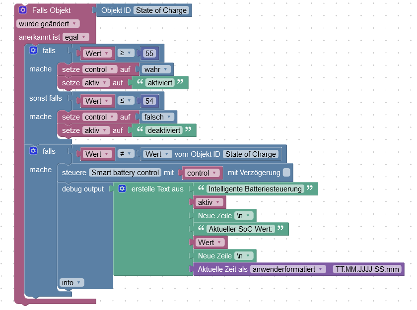

              Also ich habe das jetzt umgesetzt. Nun läuft es aber nicht er setzt die Harken nicht sauber in der Software. Oder habe ich Denkfehler drin? Weil ich setze Provokativ zb. nun bei 60% das Int. Steuern aus und sehe auch IO Broker hat den Wert auf False erkannt. Setze hier temporär sogar statt wurde geändert auf wurde aktualisiert. Dann müsste ja eigentlich sofort bei nächsten Lauf es wieder auf true gesetzt werden
              var control, aktiv;
              on({id: 'plenticore.0.devices.local.battery.SoC', change: "ne"}, function (obj) {
                var value = obj.state.val;
                if ((obj.state ? obj.state.val : "") >= 55) {
                  control = true;
                  aktiv = 'aktiviert';
                } else if ((obj.state ? obj.state.val : "") <= 54) {
                  control = false;
                  aktiv = 'deaktiviert';
                if ((obj.state ? obj.state.val : "") != getState("plenticore.0.devices.local.battery.SoC").val) {
                  setState("plenticore.0.devices.local.battery.SmartBatteryControl"/*Smart battery control*/, control);
                  console.log((['Intelligente Batteriesteuerung',aktiv,'\n','Aktueller SoC Wert:',(obj.state ? obj.state.val : ""),'\n',formatDate(new Date(), "TT.MM.JJJJ SS:mm")].join('')));
                var control, aktiv;
                    control = true;
                    control = false;

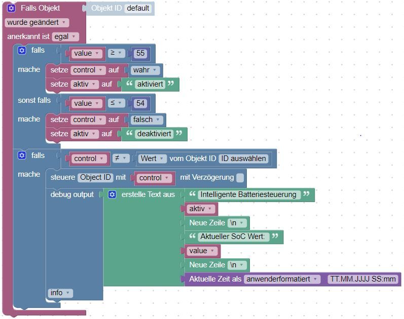

                Fehler gefunden ^^
                Manchmal sieht man nicht mehr den Wald voller Bäume auch wenn das echt Basic ist aber ich fange ja erst mit Blockly an :)
                var control, aktiv;
                on({id: 'plenticore.0.devices.local.battery.SoC', change: "any"}, function (obj) {
                    control = true;
                    control = false;
                  if (control != getState("plenticore.0.devices.local.battery.SmartBatteryControl").val) {
                control;
