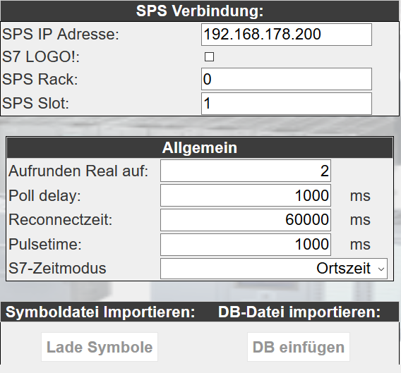

    Hallo, habe IoBroker und S7 Adapter am laufen.
    Nun habe ich im S7 Adapter 7 Datenbausteine eingefügt.
    Wollte nun einen 8 einfügen, aber er geht mir dann immer auf Störung. Wenn ich ein vorhanden erweiter, geht das, aber kein neuer Datenbaustein.
    Woran könnte das liegen ?

      @tourer4778 zeige mal deine config. Benutzt du eine S7 oder Logo8

        eine S7 1200

          @tourer4778 Mhh soweit passt es erstmal. Hast du vielleicht Konflikte mit den VM Adressen?
