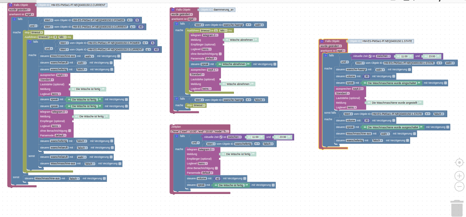

      ich überwache wann die Waschmaschiene fertig ist, was bis jetzt immer wunderbar ging.
      Seit dem Update des JS habe ich diesen Fehler:

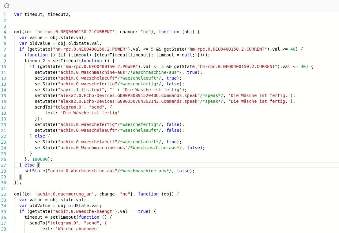

              (function () {if (timeout) {clearTimeout(timeout); timeout = null;}})();
              • paul53
                paul53 @Ragnar-Lodbrok last edited by
                @Ragnar-Lodbrok
                Das ist wirklich Zeile 8 ? Ich würde ein getState() erwarten:
                at Object.<anonymous> (script.js.System-intern.Waschmaschine:8:80)
                • R
                  doch das ist die Zeile.
                  paul53 2 Replies Last reply Reply Quote 0
                  • paul53
                    @Ragnar-Lodbrok
                    Prüfe mal den Datenpunkt "CURRENT" bzw. dessen Zuweisung.
                    • paul53
                      @Ragnar-Lodbrok
                      Du stoppst timeout, verwendest dann aber timeout2. Stoppe timeout2 !
