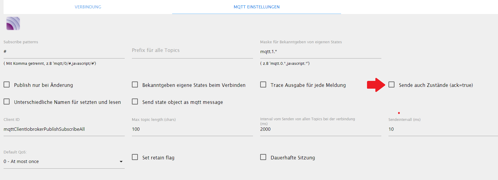

          @Duc900SD Diesen Haken meinte ich:
          D 1 Antwort Letzte Antwort

            @mickym Ups! Wie komme ich denn daran?
            Ich habe den MQTT Client installiert und finden den Dialog überhaupt nicht :-/

              @Duc900SD Dann würde ich evtl. mal den anderen Adapter installieren - den man als Server und als Client betreiben kann - glaub der ist neuer.
